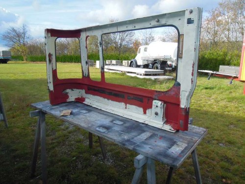

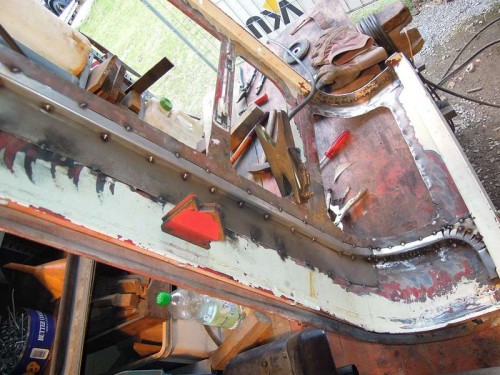

Ich hab mich die letzten 2 Wochen wiedermal durchs Blech gewütet. Den 40er hatte ich schon vor einigen Jahren überholt, aber war zu faul, noch das Top zu machen. Das war mir seit jeher ein Dorn im Auge - denn es war nicht nur gammelig, sondern hatte auch eine 1cm dicke Makeupschicht drübergekleistert. Gehört übrigens eigentlich nen Softtop auf den Wagen, aber für Reisen wär das unpraktisch :)

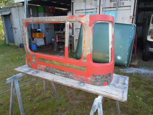

Also wiegesagt, vom Vorbesitzer war auf den Seitenteilen massiv Überschüssiges Kleistermaterial. das sieht vor allem widerlich wulstig aus, wozu mittlerweile auch ein paar Rosthügel kamen.
So hab ich mich kopfüber in die Odyssee reingestürzt und aus geplanten 7 Tagen wurden 12! bei 10 Std am Tag - und das war nur die Blecharbeit! Also wer das sonst nochmal vorhat, der sei gewarnt: et macht kein Spass :( zumindest wenn man nicht viel zeit hat und das kann ja mal vorkommen...
Das knifflige sind halt die vielen Rundungen und Winkel, die hinten auch noch ineinander laufen. und man kann im Heckbereich schlecht maßnehmen, da die Geraden sehr kurz sind. Dießbezüglich war der Body dagegen ein Vergnügen :wink:
So, nu zu den Fottos - da:

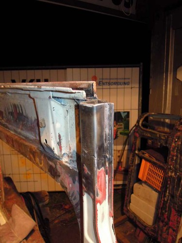

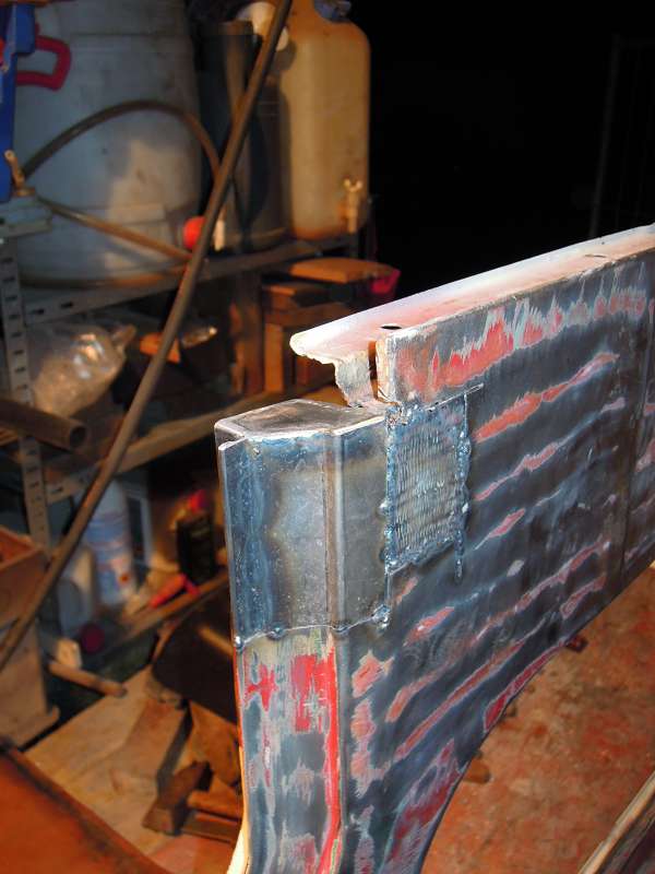

Der vordere Holm ist unten oft schon mehfach geflickt, deßhalb komplett raus und nachfummeln

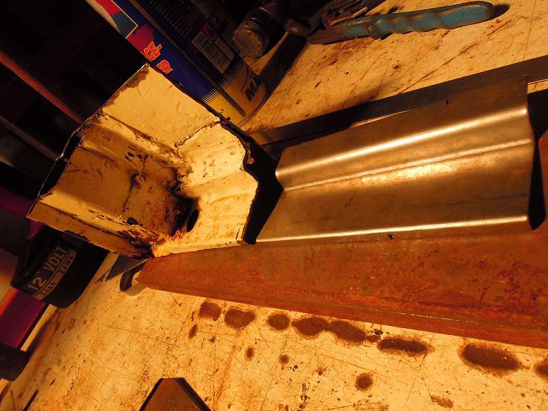

Die obere Heckrundung war noch nicht verbastelt, aber dennoch nicht mehr zu retten
Drin. Das Rohrstück lass ich weg, da kommt später ein Gummistück drunter.

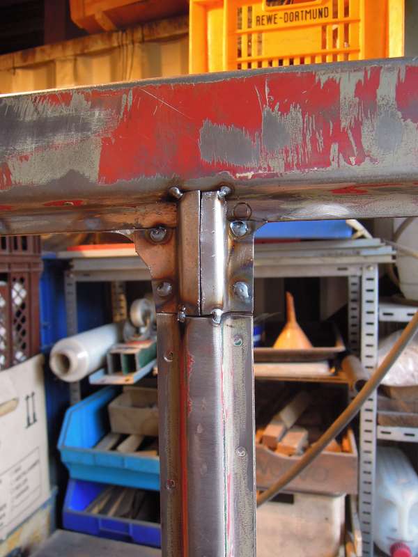

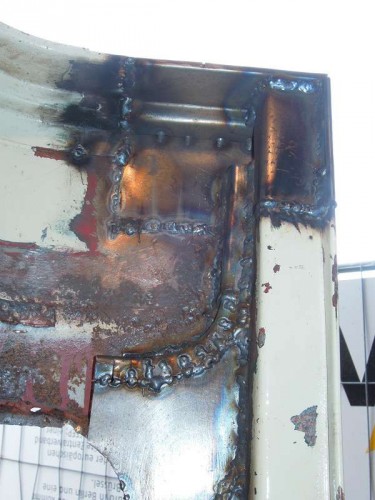

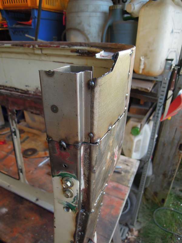

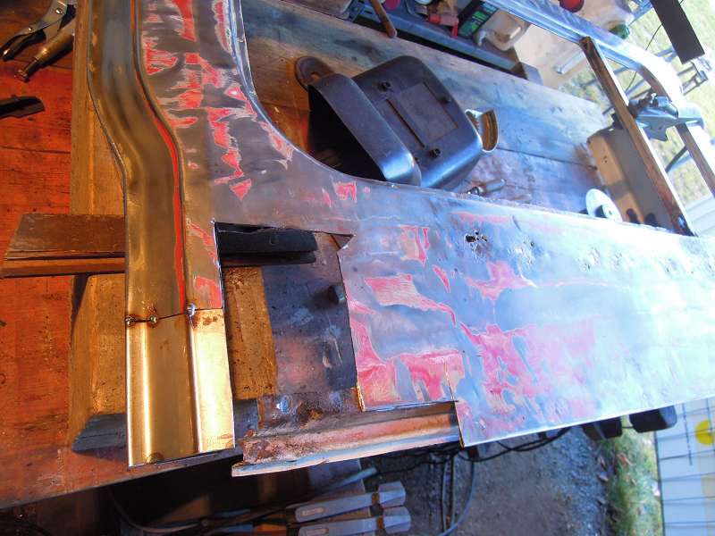

Dann kam der Bereich vor dem Innewinkel auf fast der kompletten Länge raus - <br />Versteifungsleiste untergeschweißt, damit sich nix großartig verzieht.
von innen wieder ein Winkelchen, aber auf Stoss und nicht abgewinkelt, wie vorher
ümmet Eck...
ümmet Eck...

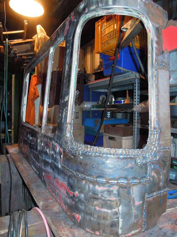

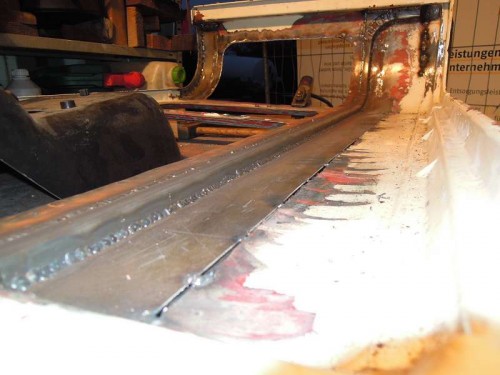

und durchgeschweißt
und durchgeschweißt
wieder zu und verschliffen

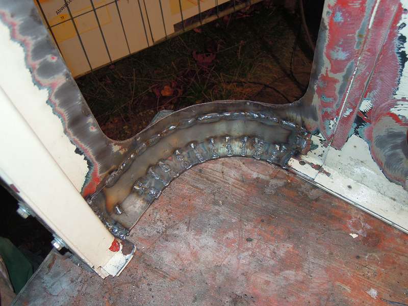

Das Repblech für die unterkante des runden Eckfensters - <br />da fängts an, geduldsintensiv zu werden...

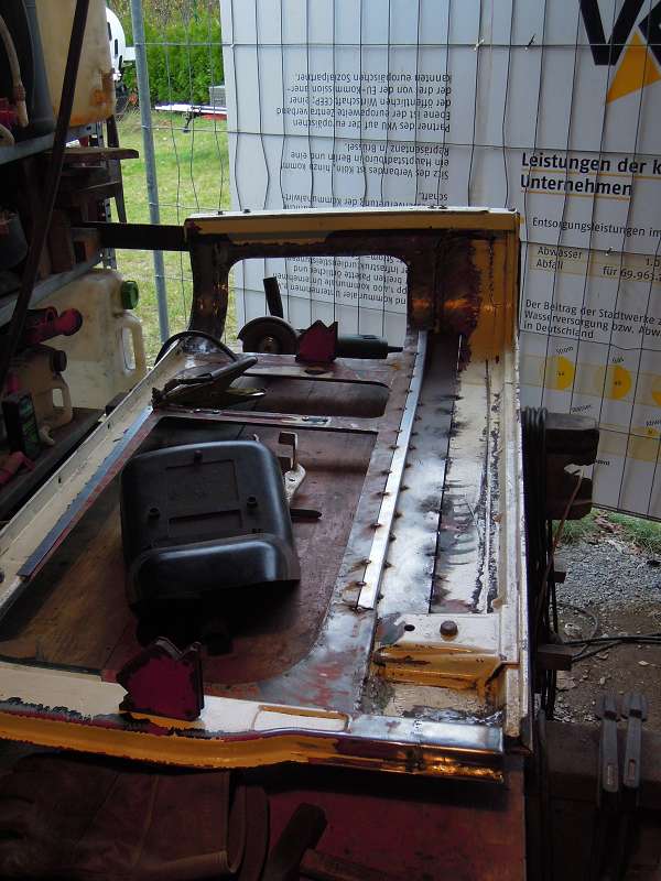

jez is die eingegebene Nachricht zu kurz... wat soll dat denn heißen? irgendwie mag mich das System hier nich... habt ihr auch die probleme? also weiter im Bild- Text:
Den ganzen Zinober zig mal anpassen und fixieren
und glattgeschruppt
und glattgeschruppt
Die Fensterrahmen rosten auch gerne wo sie nur können

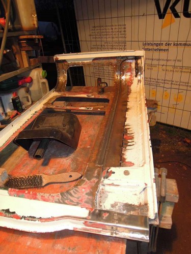

So, nu will die Kiste hier wieder nen Text haben, der ja nich zu kurz ist... wat schreibt man daaa? - blaaa blaaa blaaa :wink: reicht hoffentlich!

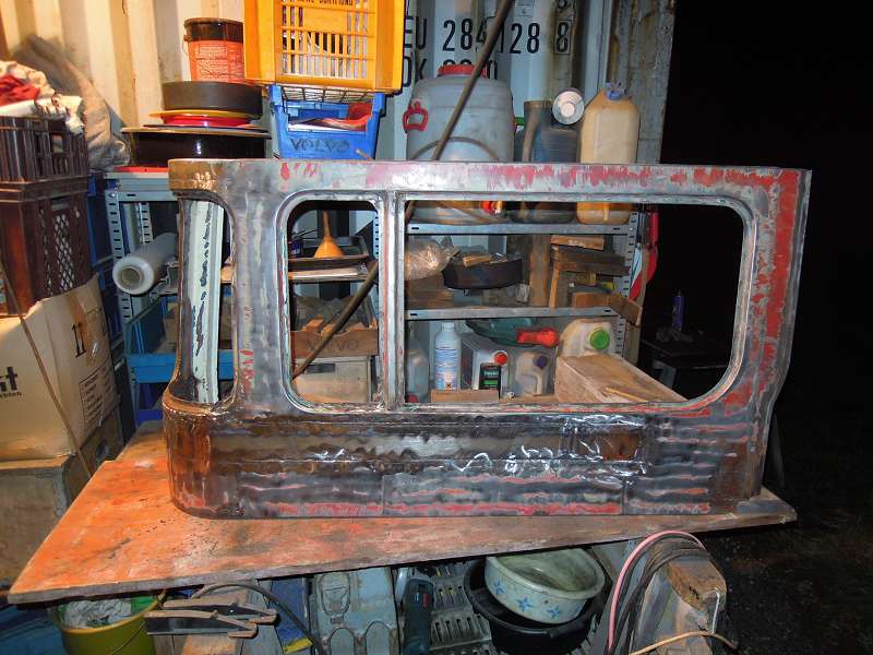

Seitenteil Nr1 wieder komplett.
Schweißnähte versiegeln mit Primer
und munter weiter gehts mit der anderen Seite...
Da kommt Freude auf
Da kommt Freude auf
Ich hab mit dem Holm angefangen und mich dann nach Außen vorgearbeitet. <br />So gehts denk ich am Einfachsten

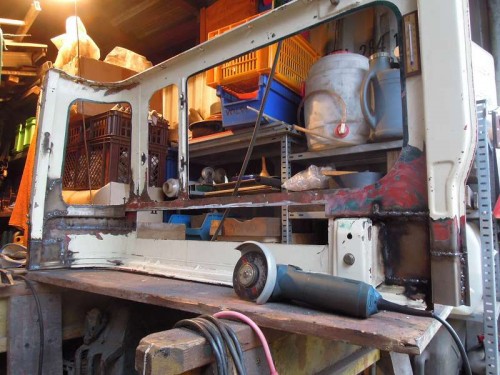

und wieder ne Antwort. Wenn ich nich sowieso manchmal Selbsgespräche führen würd, käm ich mir dabei etwas befremdlich vor... Wo war ich stehengeblieben? Ach ja

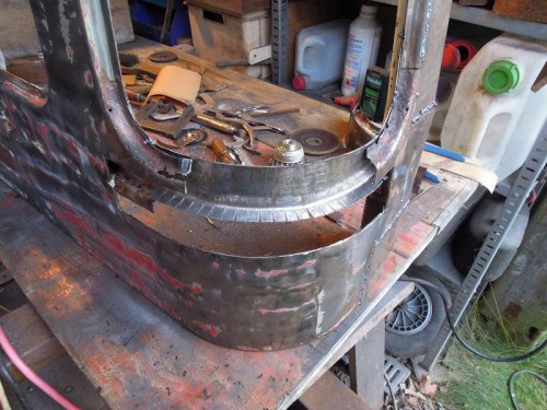

Das Rep Blech für die Auflagefläche, daneben das &quot;Muster&quot;
Das Rep Blech für die Auflagefläche, daneben das "Muster"
in diesem Bereich blieb kaum ein Quadrat cm altblech
Innenansicht
Innenansicht

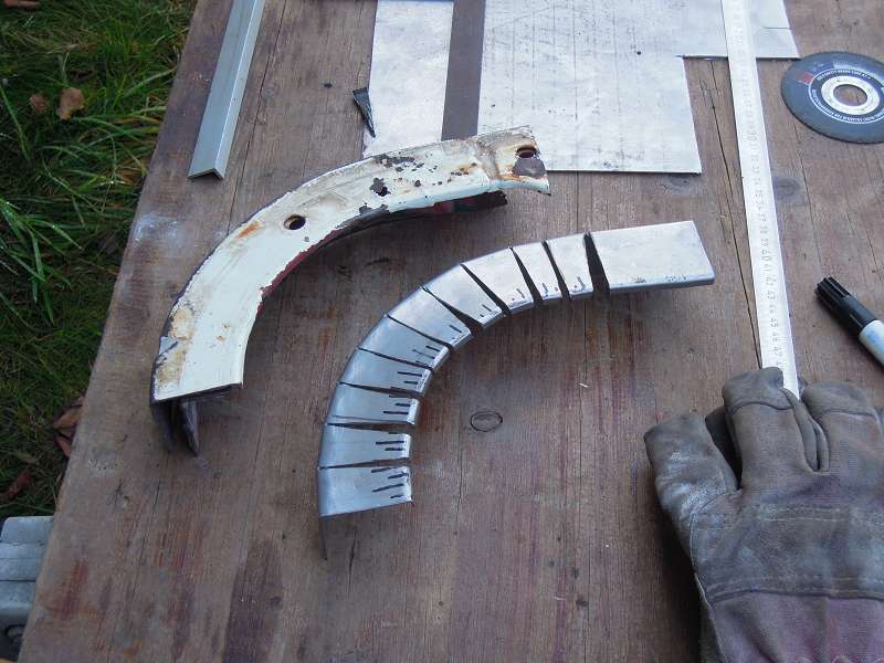

Bastelstunde wie im Kindergarten: abpauschen und ausschneiden :)

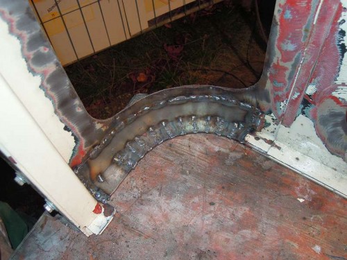

Es wird kein Modell einer Ritterburg, nein, das ist Fensterrundung Nr. 2
der vorgesehene Einbauort... Von innen hatte ich vorher an dem alten <br />Außenblech maß genommen um die Rundung genau zu treffen.

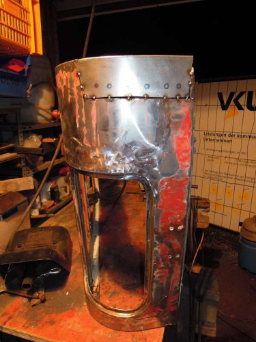

und rein damit
und rein damit
Besonders knifflig sind die Ecken, wo z.T. eine vertikale Rundung in <br />eine horizontale überläuft... deßhalb separat angefertigt.
und verschweißt. sowas sind echte Brutzelorgien
Auch hier ein Deja vu Effekt, das Seitenblech mit Innewinkel...

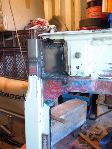

Jez gehen mir langsam die Buchstaben aus für die Selbsantworten... Ich setz mal ne Punktreihe, mal sehen, ob das geht.................................................................................................................................................................................................... :aetsch:
es wiederholt sich eben...

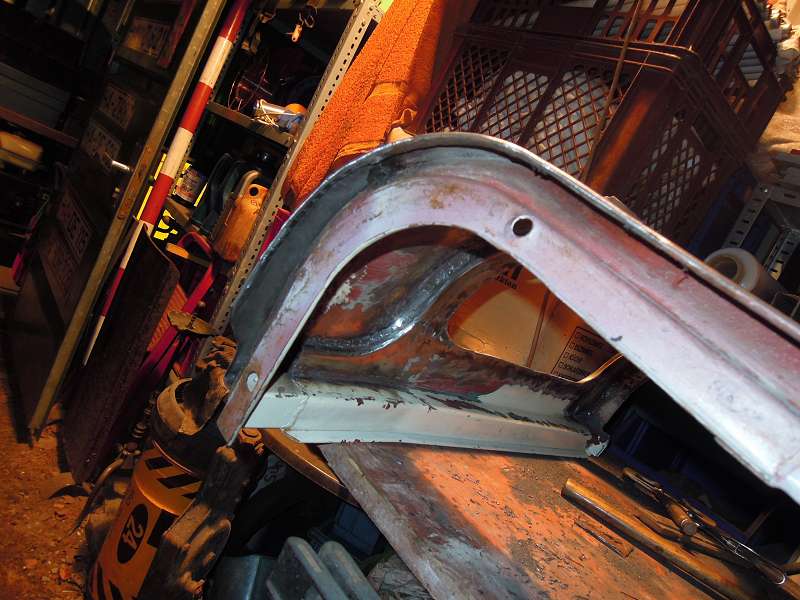

Rundung Oben - dießmal mit mehreren Einschnitten. dann wirds <br />außen runder und man hat schmalere Fugen zu füllen - is schöner
Blech von innen rein, oben nicht abgekantet, um Doppelbleche <br />zu vermeiden
zu vermeiden
Wofür steht noch VVV? verschleifen, versiegeln, vettich!

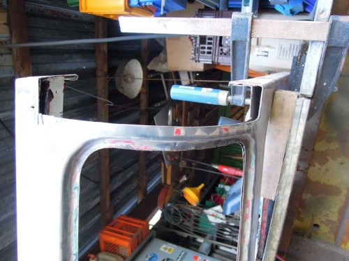

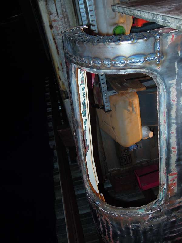

Anpassen - bzw. gucken obs passt... rechts ja, links nein - der HB <br />Männchen Effekt! Die Rundung hat sich durch die vielen Schweißnähte <br />nach innen gekrümmt. kurz an 2 Winkelstellen aufgeflext, Rundung <br />gedehnt zwischen 2 Betonplatten, zugeschweißt, passt wieder :D

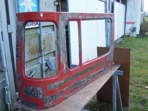

Nun steht noch das Oberflächenfinish an. So wenig Makeup wie nötig, versteht sich und dann Lackieren. Wann weiß ich noch nicht.
Außerdem muss ich demnächst noch das Dach mit dem U- Rahmen aufabreiten und abdichten! - hat dazu jemand ein gutes mittel, sodass es auch bei Starkregen und Wind dicht ist?
Bei 3 Tropfen kam früher auch nix rein, aber jez will ich einmal ein dichtes J4 Hardtop! bin mal gespannt obs gelingt... Bisher noch kein dichtes gesehen ;)
Ich denke, ich schmiere eine wiederentfernbare Dichtmasse über und unter das Dichtungsgummi und drück das Zeug auch in alle Fugen... was anderes fällt mir momentan nicht ein. Für Ideen bin ich offen...
