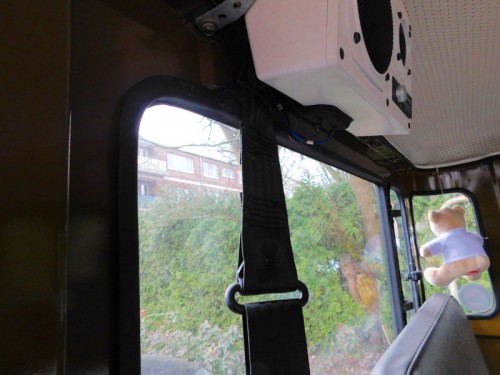

taco
Beiträge: 368
Registriert: 17. Dezember 2014 23:14
Wohnort: schönste Stadt der Welt
Re: Anschnallgurte BJ40
Beitrag von taco »
Moin Jungs,
ich hab hier mal auf die Schnelle zwei Fotos aus meinem Video gezogen.
Morgen kann ich bessere machen.
Mario

Hier nun die Fotos von den Befestigungspunkten.
Der obere Anlenkpunkt ist ca. 15 cm vom Dach entfernt,
damit der Gurt im angelegtem Zustand auch "optimal" sitzt :wink:
