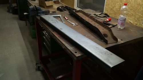

Heute sagte mir mein Bauchgefühl, dass mal "richtiges" Metall bearbeitet werden will. Die gammelige Hecktraverse bot sich an dieser Stelle an.
Zwar kam (zusammen mit dem Rahmen) auch einen neue Traverse, diese war aber auch schon etwas "weidwund", die Materialstärke schwankt irgendwo zwischen 1 und 3mm. Ich meine, dass ab Werk mal 3,5 oder 4 verbaut waren. Damit wollte ich das Ding nicht wieder einbauen, zumal das Rahmenheck aus Korrosionsschutzsicht echt eine Vollkatastrophe ist. Da setze ich lieber bei Null neu auf und mache das nach meinen Vorstellungen.
Ich habe mich dagegen entschieden, den "Einzug" in Richtung Fahrzeugfront nachzubauen, original sieht das ganze ja so aus:
Hecktraverse mit "eingezogenem" Mittelteil
Soweit ich das erkennen kann beeinflusst das nur die Anschraubpunkte der Stoßstange, da scheint mir die Bearbeitung der entsprechenden Halter einfacher. Also habe ich mir dieses Profil aus 4mm Stahl kanten lassen, Außenmaß entspricht der maximalen Höhe der Hecktraverse:
Rohmaterial Traverse
Im Hintergrund noch die "neue" Traverse vom Spenderrahmen.
