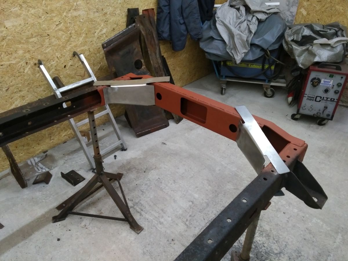

Wie dem auch sei: Nach einem irgendwie ziemlich langen Tag habe ich heute (bis auf ein paar Nebenkriegsschauplätze) nur diese zwei Bleche hier vorzuweisen:
Mit viel Fluchen (warum habe ich eigentlich keine Kantbank?!) entstanden aus den Dingern dann die entsprechenden Quertraversen für den Rahmen.
Nach Florians Aussagen hoffe ich jetzt, dass das 1,5er Material für diesen Zweck reicht - 2mm war leider nicht kurzfristig zu haben. Ansonsten greife ich die Idee auf, das Rahmenheck über die Anbindungspunkte der Anhängerkupplung zu stabilisieren.
Zum Feierabend war es dann fertig "mein" Custom-Rahmenheck mit ohne doppelte Bleche und viel Platz für viel Fett:
Damit ist - tadaa - die Rahmenschweißerei beendet (bis auf das Einheften der neuen Aufnahmen für die Karosserielager) Morgen passiert dann mal nichts, ich hoffe Donnerstag geht es weiter!

Braunschweiger hat geschrieben:aber gegen Querkräfte kann das Ding offensichtlich nicht bestehen.
Du hast mich falsch verstanden: Das Rahmenheck bog sich unter dem Eindruck des Heckstoßfängers auf- und abwärts, nicht nach rechts und links!
Florian
