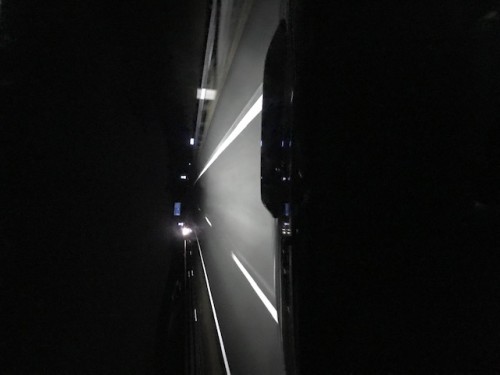

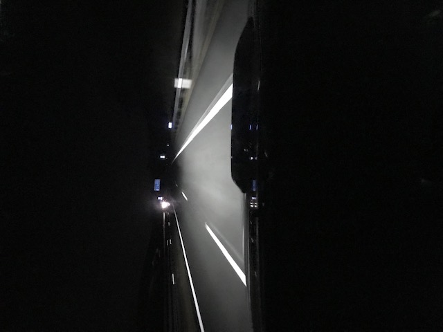

robert2345 hat geschrieben:
Die Nebelscheinwerfer hatten bei mir noch Halogen HB4 Einsätze sowie die Zusatz-Fernscheinwerfer H1, da ich auf einen Wechsel eines gesamten LED Scheinwerfers hoffe, habe ich noch keine Änderungen vorgenommen.
Hauptscheinwerfer H4 mussten nun auch mal wieder getauscht werden. Und da ich nicht die originale Gummisicke am Luxscheinwerfer durchschneiden wollte, musste ich etwas finden wo für die Montage der Kühlkörper abmontiert werden kann.
Somit ist bestellt worden: FMS H4 9003 HB2 LED mit LED ZES Chips 8000LM 6500K
Einbau: https://youtu.be/7TY0AYV2Uc8
Die Unterschiede sollten zu erkennen sein. Fotos folgen gleich!
Die sind aber nur für's Abblendlicht oder?

H4 kann beides Abblend und Fernlicht, so auch die H4 LED Einsätze.

Beitrag von Basti_90 »
Servus
Ich hab bei mir auch die FMS 9003 HB2 LED in den Scheinwerfern verbaut. Die teelichter die ich davor drin hatte waren ja schrecklich.
Besten Dank an Robert für den Beitrag.
Meine Erfahrung. Die LEDs machen wirklich bestes Licht. Nur wenn es schneit vereisen die Scheinwerfer extrem schnell. Das habe ich letzte Woche in Österreich gemerkt. Aber sonst bin ich echt zufrieden mit den Dingern. Bezahlt habe ich glaube 55€ für das set.
Ps. Ja ich weiß die orangen Standlichtbirnen sind verboten. :aetsch:
Gruß Basti

Die kommen nur gegenüber dem Kaltweiss der LED so rüber. Hatte auch LED drinnen und hab nun im Winter wieder auf 100W getauscht weil das Problem mit dem Vereisen schon ein großes ist.
Im Sommer kommen dann die LED wieder rein, zusammen mit kaltweisen Standlichtern, damit das nicht so auffällt :wink:
Tim
