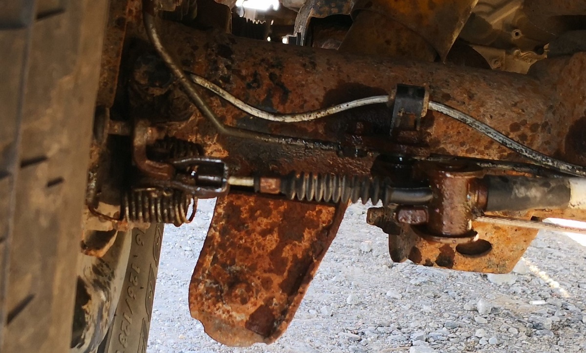

Das Problem mit den Rückleuchten ist behoben, da war ordenlicher Pfusch vom Vorbesitzer... Wurde behoben und richtig gemacht. Jetzt geht auch alles.Bleibt die Handbremse. Sieht so aus als ob es an dem Umlenkhebel liegt, hab mal zwei Bilder gemacht.
Wie genau soll das funktionieren? Ich steh da irgendwie auf dem Schlauch. Wie man sieht tut sich am Seilzug zur rechten Seite nicht viel.
Gelöst:
angezogen:
