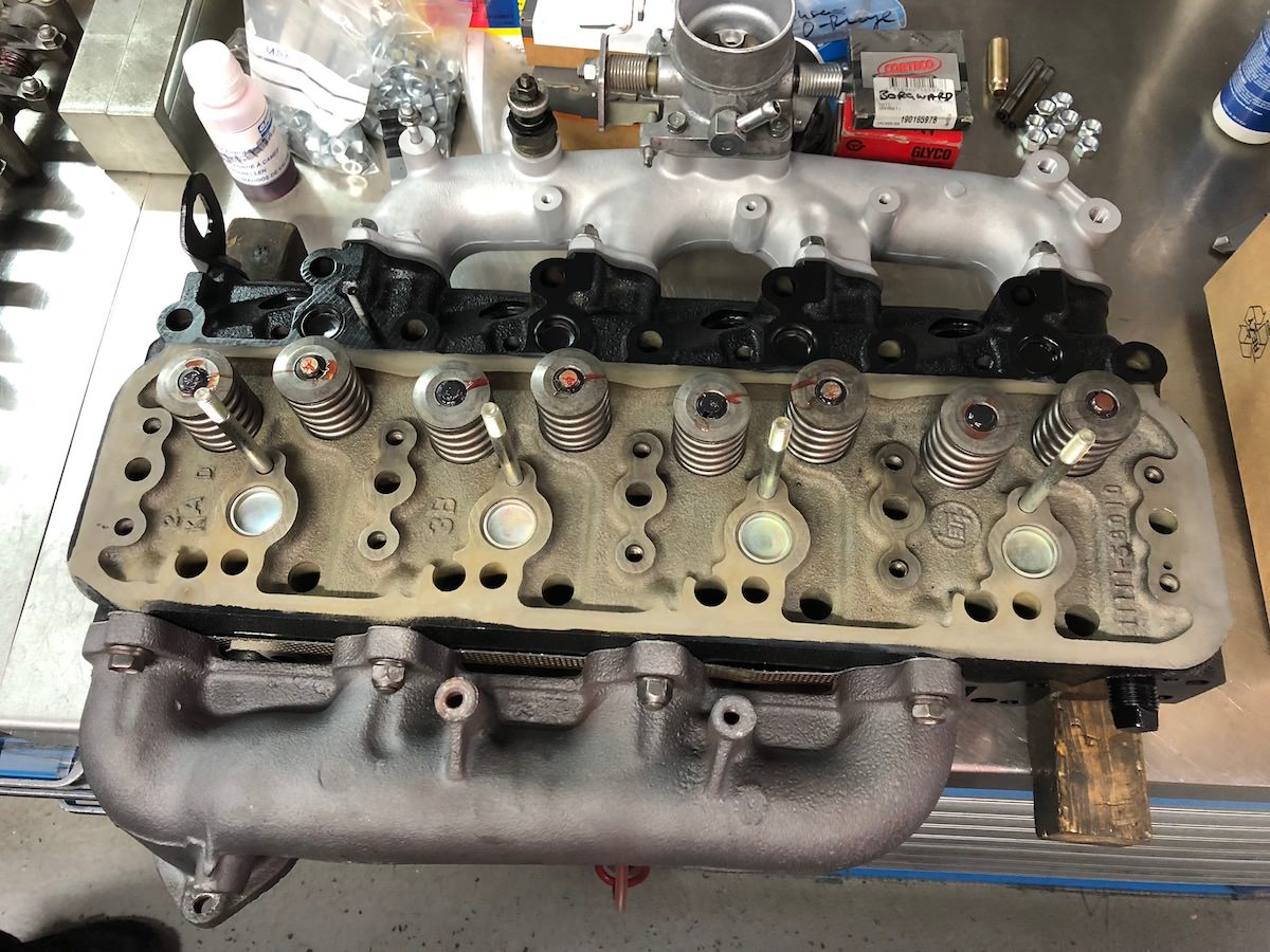

Hallo an die Gemeinde,
Ich überhole gerade einen 3B-Motor. Dazu habe ich ihn bis in die letzte Schraube zerlegtund die entsprechenden Austauschteile bestellt. Beim Vermessen der Nockenwelle stelle ich nun frappierende Unterschiede zwischen dem Werkstatthandbuch und den tatsächlichen Maßen fest,

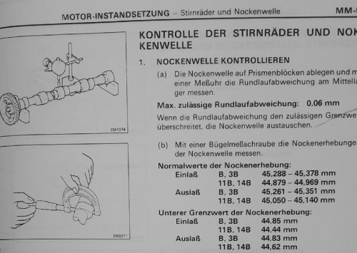

Kann mir jemand sagen, wie die Nockenwellenmaße tatsächlich sein müssen?
Zum Stand der Dinge:
Der Motor hat ca 250 tkm auf der Uhr.
-Alle Vorkammern sind gebrochen
-Zylindergarnitur weitestgehend in Ordnung ( Es kommen neue Kolbenringe drauf)
- Pleuellager desatrös
-Kurbelwellenlager noch im Rahmen, werden aber ersetzt
-Einspritzpumpe ist bei Bosch
-ZK bereits komplett überholt
- Im Foto sind die Nockenwellenlager zu sehen. So was schlimmes hab ich noch nicht gesehen.

Hallo Ulli,
da sind sich leider die Manuals auch nicht einig:
Kann mich aber erinnern, dass diese MAße auch nicht zu meiner neuen NW gepasst haben.
Bezugsquelle kann ich dir zukommen lassen, falls du brauchst. War aber aus Down Under.
Auch für Vorkammern etc.
Grüße, Hanno

Hi, ich habe mich entschieden, die Nockenwelle erst mal drin zu lassen. Nächste Woche bekomme ich die restlichen Teile. dann wird der Motor wieder zusammengebaut. Wenns interessiert, kann ich (bzw. Carsten) noch ein paar Bilder einstellen.

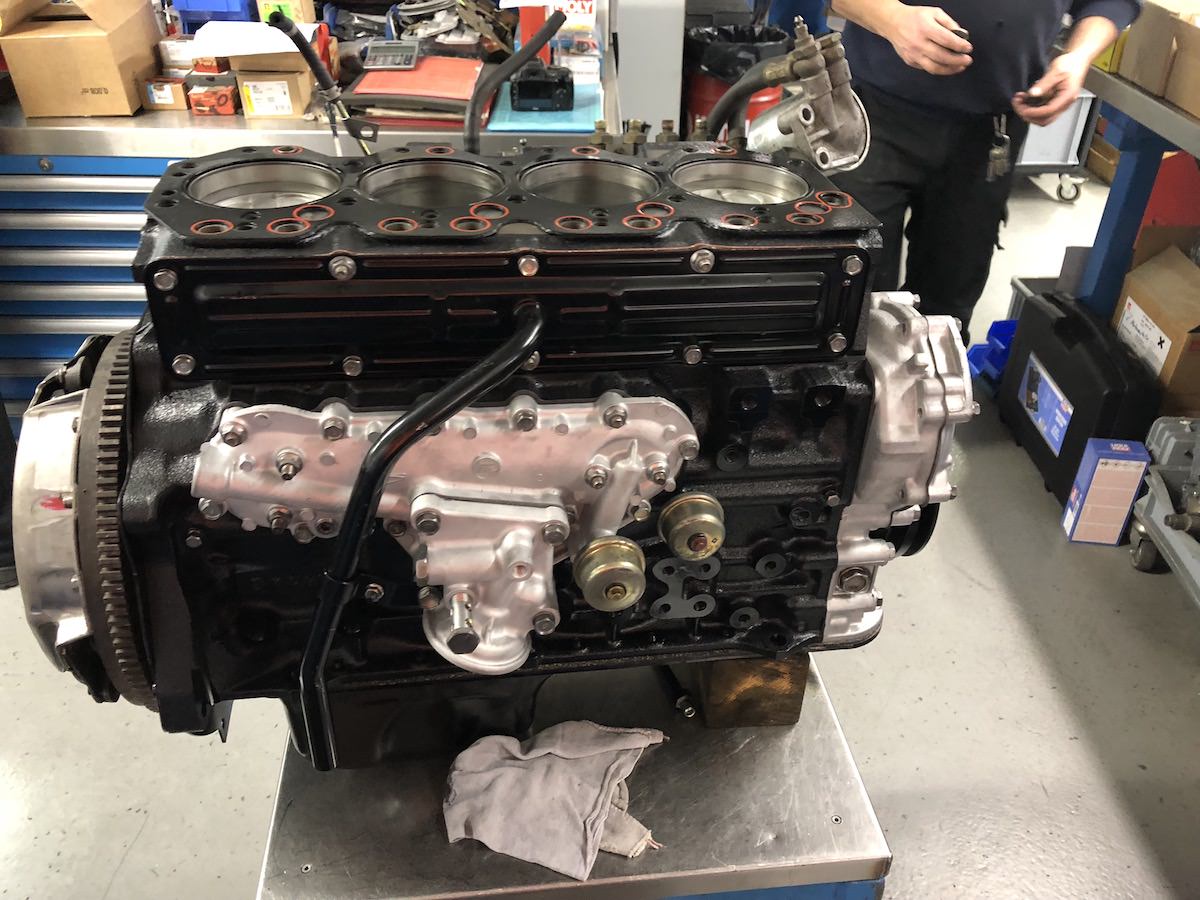

Re: Motorüberholung 3B mit Fragen
Hallo Peter,
ja, die Nockenwellenlager habe ich schon drin. Das ist der erste Step beim Zusammenbau. Dafür habe ich den Verschlussstopfen getriebeseitig rausgedrückt. Das Problem ist das innere der 3 Lager; die Lager müssen ja so eingepasst werden, dass die Ölbohrungen übereinander passen. Ist aber alles kein Hexenwerk.
Danach gings an die Kolbenringe und Kolben. Hierbei leisten Kolbenringzange und Kolbenringspanner gute Dienste.
Morgen verbaue ich die Pleuellager, Kurbelwellenlager und schraube alles zusammen.
Gruß Ulli

Hi Detlef,
den Motor habe ich im Winter überholt, weil ich "gerade mal dabei" war. Vorher hatte ich einen 1hd-t zerlegt und die wichtigen Verschleißteile ausgetauscht.
Beim 3B hat mich am meisten überrascht, dass alle Lager fertig waren; also Kurbelwellenlager, Pleuellager oben und unten. Am schlimmsten sahen die Nockenwellenlager aus. Weiterhin wurden die Laufbuchsen der Ventile und die Schaftdichtungen erneuert, die Ventile eingeschliffen. Alle Vorkammern waren gerissen. Die Zylinderlaufbuchsen waren noch sehr gut; also kamen nur neue Ringe drauf. Nachdem dann die Einspritzanlage vom Bosch-Dienst zurück kam, wurde ein Probelauf gemacht: Läuft super.
...Jetzt habe ich den Motor erst mal wieder ins Regal gestellt. Weiß noch nicht so richtig, was ich damit mache. Nur nicht verkaufen!
