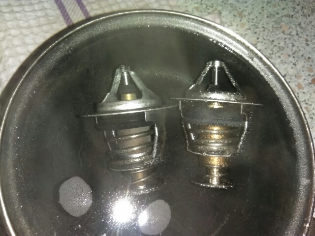

Hat ein wenig länger gedauert, aber jetzt ist das Temperatur Problem gelöst!
Welch Rätsel!
Wer findet den Fehler!
Wasser ca.95 Grad, beide Thermostate gleich.

Stef81tu hat geschrieben:Wer findet den Fehler!
Du hast es Frankfurter vergessen mit reinzuwerfen :rofl:

Unterschiedliche Länge?

Der mit den Frankfurtern war gut :rofl:
Nicht ganz richtig :wink:

Der linke Thermostat arbeitet nicht richtig...
öffnet nur zur Hälfte

Rätsel gelöst :wink:
War ja nicht schwer.
Das Lüfterrad dreht ja eh munter mit, warum tauschen?
Dürfte außerdem ein wenig knifflige Angelegenheit sein.
Ein Lüfterrad mit mehr Blättern hätte ich auch gesehen.
Das könnte ich noch verbauen :ka:
