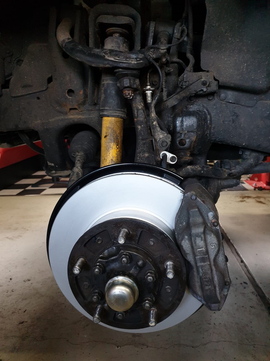

Erledigte Arbeiten: Bremsen vorne, Radlager vorne, Ankerbleche vorne, Achsmanschetten links + alle Simmeringe/Dichtungen (Diffgehäuse, Achhschenkel innen und außen) , Bremsschläuche vorne. Bremssystem entlüftet. Wechsel Diff-Öle und VTG-Öl.
Zur Antriebswelle: Was für eine Arbeit und was für ein Aufwand. Das ganze Putzen und entfetten und dann wieder zusammenbauen und neu fetten....Wahnsinn. Ich habe den original Toyota Achsmanschetten-Satz verwendet, der ist super und da ist alles dabei (Nr. 0442760120). Nebenbei ist zu erwähnen, dass die Antriebswelle nicht gerade ein Leichtgewicht ist. Man sollte zum Ein- und Ausbau besser zu zweit sein, macht es einfacher und man beschädigt nicht aus versehen die neuen Manschetten beim Einfädeln.

Zu den Radlagern:
Grundsätzlich kann man alles machen wie in der Reparaturanleitung beschrieben. Funktioniert sehr gut.
(Man sollte sich diese 54mm Langnuss besorgen...auf meinen Achsmuttern waren Spuren von Schraubenziehern....eine Frechheit wenn man bedenkt dass der Wagen bis 2017 ausschließlich bei Toyota gewartet wurde...)

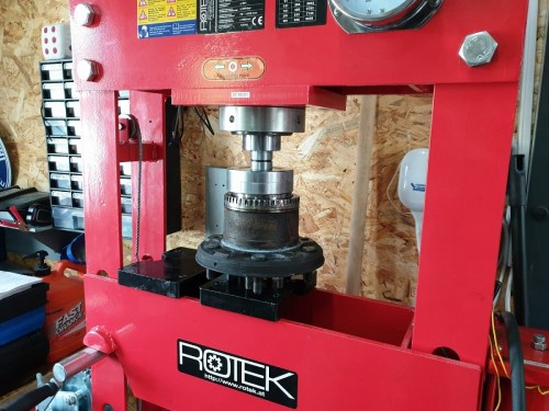

Die alten Lagerschalen auspressen bzw. rausklopfen. Alles entfetten und sauber machen. Neuen Lagerschalen einpressen (hierbei ist es hilfreich in eine alte Lagerschale einen Schnitt mit der Flex reinzumachen und diese zum Einpressen verwenden)
Einpressen der Lagerschale
Dann die Radlager gut einfetten- Radlager einseitig ins Fett drücken bis es auf der anderen Seite rausquillt.
Habe dann den ringförmigen Zwischenraum zwischen den Radlagern schön mit fett vollgemacht. Radlager rein und neuen Simmering drauf und dann kann nach Montage der neuen Bremsscheibe das ganze wieder montiert werden.
Erste Mutter mit 59NM anziehen. Rad drehen. Erste Mutter lösen und mit ~ 5NM anziehen. Sicherungsscheibe drauf. 2 Mutter drauf und mit 64 NM anziehen. Danach mit Federwaage das Losdrehmoment checken. Lag bei mir bei so ca. 5kg. Schauen ob alles schön dreht und alles fest sitzt. Dann alles noch bischen einfetten und den Flansch mit neuer Dichtung montieren. Sprengring auf der Antriebswelle nicht vergessen, der saß bei der neu gemachten Antriebswelle sehr stramm....die wollte nur sehr schwer ganz raus :evil:
Bremsschlauchmuttern ließen sich nach 2x Bunsenbrenner und Caramba Einsatz widerwillig lösen aber es ging...waren schon länger drauf vermutlich.
Neue Bremse + Schlauch + Fettkappe(is unnötig)

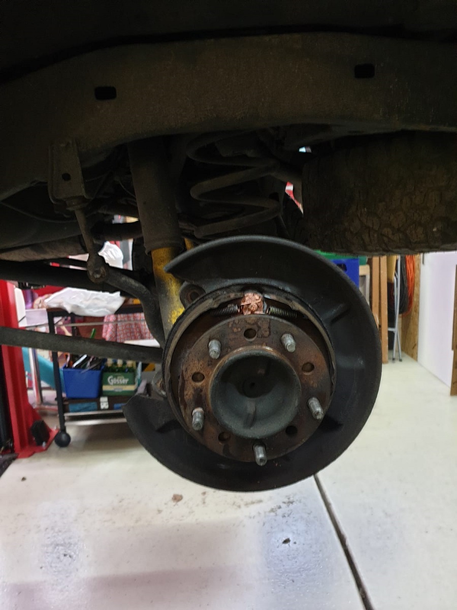

Bremsen hinten + Handbremse einstellen
Koppelstangen hinten
Keilriemen erneuern/spannen
Man muss sagen, dass die Bremsen hinten ein Genuss sind. Lassen sich im vergleich zu vorne sehr einfach erneuern (Starrachse sei dank) habe daher leider auch kaum Bilder gemacht. Die Handbremsebeläge und Innenleben habe ich nicht erneuert, da das alles noch sehr solide aussah.
Bremse hinten
Bremse hinten
Die Handbremse hat vorher erst gebissen, als der Hebel ganz nach oben gezogen war. Habe die Einstellschraube beidseitig um 3 Umdrehungen gedreht. Sie beisst jetzt beim ersten Raster fest. Beim 2ten Raster bombenfest. Beim 3ten Raster blockieren die Räder bei Fahrt. So soll es sein (finde ich).
Bei der Gelegenheit auch die Bremsschläuche hinten erneuert (Mutter wieder mit Bunsenbrenner anheizen, ging dann leicht auf). Koppelstange hinten wurden auch erneuert, war auch notwendig. Die neuen sind etwas länger als die alten.
