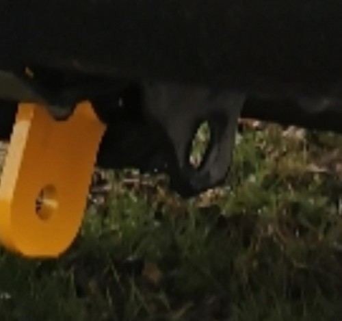

Hallo in die Runde,
ich möchte mich gern mit einer Frage zum Thema einklinken.
Im Foto oben sieht man rechts hinter dem gelben Anschlagpunkt ein Langloch, welches so auch bei aktuellen GRJ/HZJ vorhanden ist.

Dabei handelt es sich um mit dem Rahmen robust verschweißten 8mm Stahl. Das Langloch ist lin
ks und rechts vorhanden.
Spricht etwas dagegen, diese Beiden Anschlagpunkte als Bergeösen vorn zu nutzen?

Die von dir beschriebenen Punkte sind zum Festzurren des Fahrzeugs beim Transport. Sie sind nicht für Bergungen gedacht. Ich würde dsran nicht anschlagen.

Gebe meinem Vorredner recht. Die Verzurrösen sind nicht als Bergeösen zu empfehlen.
Wenns blöd läuft reißt es dir den Stahlschäkel aus und das Ding wird zum Geschoss.
Sowas kann richtig übel (tödlich) ausgehen, wenn bei der Bergung noch jemand rumsteht oder das die Windschutzscheibe des Bergefahrzeugs durchschlägt.
Ich würde auch auf die Recoverypoints setzen. Die sind je auf 5 Tonnen working load ausgelegt.
Das passt auch bei einer einseitigen Belastung, wenn Kräfte mal ungleichmäßig wirken

Ich würde lieber die 15mm Drahtösen verwenden, denn der Schäkel kann hier direkt durchgezogen
werden und der Gurt wird am Bolzen befestigt, was meiner Erfahrung nach der stabilere Weg ist.
Ziehst Du den Bolzen durch das Loch dieses "Recovery-Points", bekommt der Bolzen an den scharfen Kanten
des "Point" eine Biege-Belastung und ist mindestens Krumm (Selbst erlebt).
Für den 2001 78er gab´s die Zusatz- Öse direkt aus dem Hause Toyota.

Ich sehe auch keinen Grund die Originalöse auszutauschen. Auch die Möglichkeit, dass sich diese bei extremer Belastung erst verbiegen kann und damit "Feedback" gibt, finde ich gut.
Am Heck dient bei mir der Original-Natohaken als Anschlagpunkt. So steht es auch im Handbuch ;-).
Aber auf alle Fälle ein guter Hinweis, denn wenn der Haken abmontiert wurde, sieht es am Heck erst mal düster aus.
