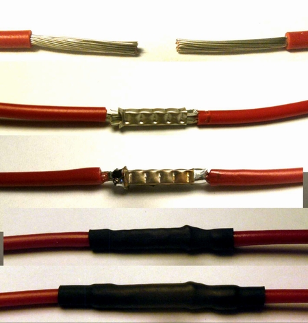

J9 Andy hat geschrieben:Irgendwann bekommt man aber auch ein Platzproblem (Durchmesser bei mehreren Adern), selbst wenn die Verbinder versetzt montiert werden. Dann wird die Muffe eben um einiges Länger.
Im Haushalt, 2,5 - 4 - 6mm², geht das ja noch. Aber bei richtigen Querschnitten?
Es ging nur um 2 Leiter und 1,5qmm.
Und wie ich schrub "Wenn's keine andere Möglichkeit gibt..."

Wie geschrieben - halte ich für pfusch.
Man sieht auch schön die negativen Einflüsse des Lötens z.B. auf die Isolierung der Adern....
Was in der Hülse passiert weiss man nicht, im Zweifel übertagen nur Teile des Lotes den ganzen Strom... Adern vorher nicht verzinnt, daher weiß man auch nichts zur Durchdringungen der ganzen Einzeladern...
Kann halten - kann aber auch abbrennen...

Broesel hat geschrieben:Wie geschrieben - halte ich für pfusch.
Das kann man natürlich, wenn man eine verzinnte Schaltlitze nicht erkennt oder von Kapilarwirkung noch nichts gehört hat.
