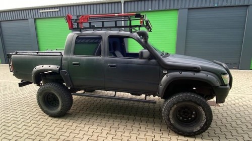

Die Auspuffanlage ist gebaut und montiert.
Da der Mamba Turbo ein ganz anderes Kompressorrad hat musste die Dieselpumpe etwas angepasst werden.
Ich musste da einige Testfahrten absolvieren bis ich keine schwarze Wolke mehr hinter mir herzog.
ich bin eigentlich immer noch an den Feineinstellungen.
Um gleich klar zustellen und Missverständnisse zu vermeiden:
Der 2L-T bleibt was er war, er wird mit diesem Setup kein "Powerpaket".
Zudem verfüge ich über keine genauen Messgeräte also bitte nehmt meine Daten nicht als verbindlich.
Ich kann bis jetzt folgende Eindrücke vermitteln:
Ich habe deutlichen anstieg an Drehmoment ab ca 2000 U/min
Dreht jetzt freudig durch, bis 3200 U/min in den unteren Gängen.
1 und 2. Gang auch freudig über 3500 U/min
Je nach gefahrenem Gang habe ich bis max 0.7 Bar Ladedruck.
Das ist mir das sympathische an diesem Turbolader: Mehr Luft gleicher Ladedruck.
Ich denke im oberen Drehzahlband kommt wohl immer noch zu wenig Diesel.
Hitze Entwicklung ist bis jetzt eher gering bis normalen Bereich, trotz der mehr Leistung.
wenn ich den Drehmoment verlauf so mit Popometer bestimme, denke ich das der Turbo wohl eher für Benzinmotoren konzipiert ist.
Das Turbinengehäuse und Turbinenrad dürfte etwas kleiner ausfallen für diesen Motor.
Somit wäre auch schneller boost unter 2000 U/min da.
Zum gefahrenem Setup:
17x9 Alus mit 275 65 17 BF KO2
intercooler 450x140x55mm Core
2.5 zoll Auspuff, Resonator Schalldämpfer
Es gibt noch einige Faktoren die ich prüfen muss bevor ich abschliessend etwas sagen kann.
aber als Fazit bis jetzt:
Wer ein Offroad Monster bauen will ist dieser Turbo der falsche.
Dieser Turbolader eignet eher sich für einen Overland Tourer.
Preis Leistung finde ich aber durchaus okay als original Ersatz für etwas mehr Leistung.
Es wir viel nützliches Zubehör mitgeliefert und der kontakt mit Mambatek war auch Freundlich und positiv.
Die Qualität der gelieferten Teile hat auch überzeugt.
Alle anderen Turbos die ich gefunden haben und einen Leistungszuwachs versprechen sind deutlich teurer.

Kein Problem, ich gebe meine Erkenntnisse weiter so gut ich kann.
Mein Lux ist ein:
LN165L, Bj.2000 mit 325'000 Km
hat einen 2L-T Diesel Motor (2.4 TD) mit 90 PS und 4x4 mit Sperre
Ja, für Kenner könnte die Front vom meinem Lux etwas irritierend sein, da ich den Kühlergrill vom 2WD montiert habe.
Ich habe natürlich noch etwas fein eingestellt.
Nach dem einbauen einer stärkeren Feder in den boost controller habe ich das Turboloch doch etwas reduzieren können.
Nun ist der Ladedruck bei 2000 U/min da und zieht ziemlich gut durch.
Ich konnte an der Dieselpumpe die Menge an Treibstoff noch etwas reduzieren ohne Leistungsverlust.
Richtig gefreut hat mich das ich jetzt generell weniger Diesel verbrauche.
Ich hatte vor dem Turbo Umbau einen Verbrauch von 12.5 - 13 Liter (über 15 Liter mit hohen Kisten auf dem Dach!)
Jetzt habe ich 11,5 Liter auf 100 km das ist nur noch ca 1,3 Liter mehr als vorher ohne Zubehör (Original)!
Das bedeutet das ich theoretisch 1000 km Reichweite habe
(115l Long Ranger Tank)
Aber denke nicht das der Lux das vollgepackt mit Zelt und Gepäck das schafft, 850-900 km wären schon mega
Der Lux brennt jetzt aber etwas heisser.
Messe auf der Autobahn bei 3000 U/min mit knapp 120 Km/h max 530° nach dem Turbo.
Ja ich weiss mann "muss" vor dem Turbo messen, aber, ja ist jetzt halt so......
auf jedenfalls bleibt die Ansaugbrücke kalt, richtig kalt.
Ich kann gleich nach dem kalt fahren die Haube öffnen und die Hand drauf packen uns sie ist nicht mal warm(!)
Habe noch ein paar Faktoren die ich in den ca. 2000 gefahrenen Kilometer noch nicht testet konnte, da noch Teile fehlen.
Ich werde mich aber wieder melden, wenn es Neuigkeiten gibt von der Schlange.
