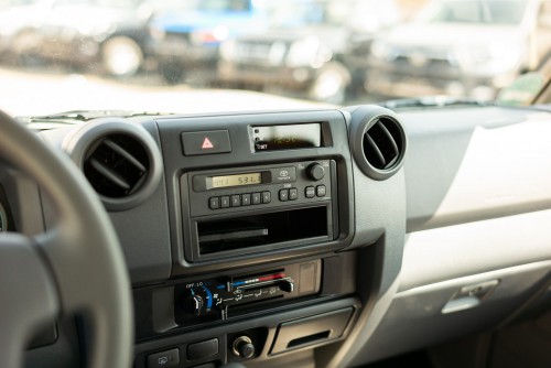

Hier sieht man, dass bei meinem Fahrzeug die Antenne verbaut ist, welche manuell von Hand ausgefahren werden muss, infolgedessen habe ich auch nur den einfachen Antennenstecker der direkt so ins Sony Radio passt.
Zu sehen ist auch, dass es bei mir Fahrzeugseitig keinen Kabelbaum für die hinteren Lautsprecher gibt.
Seitlich sieht das Ganze im ausgebauten Zustand dann so aus:
Toyota 1-DIN AM Radio mit Ablagefach an den Haltern
Zu sehen ist, dass seitlich auf beiden Seiten eine Halterung montiert ist, welche das 1-DIN Toyota Radio und das Ablagefach zusammenhält. Nun auf jeder Seite die drei Kreuzschlitz schrauben entfernen, diese Halter kommen an das neue 2-DIN (Sony) Radio. Die Schrauben aufbewahren.

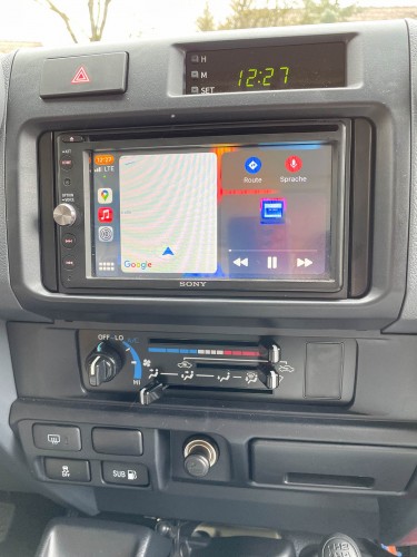

Jetzt können alle Kabel an das Radio angeschlossen werden. Nun erstmal genug von Kabeln, nun könnt ihr das (Sony) Radio mit den besagten "Toyota Radio Halter mit Blende" wieder mit den vier zu Beginn entfernten 10 mm Sechskant Schrauben befestigen, achtet darauf, dass oben und unten zwei verschiedene Schrauben verwendet werden (Kunststoff und Metall).
Neues (Sony) 2-DIN Radio eingebaut mit "Toyota Radio Halter mit Blende"
Anschließend die zwei Stecker für Warnblinklichtschalter und die Ihr wieder einstecken und die Kunststoffblende (5541260380) mit Gefühl einklipsen (Vorher Funktion prüfen).
Das ganze sollte dann im Betrieb ungefähr so aussehen:
Fertig eingebautes Sony Radio
Fügt sich meiner Meinung nach ideal in die Gesamtoptik ein, die Radio Beleuchtung ist RGB und kann beliebig verstellt werden. Sieht meiner Meinung nach aus wie ab Werk.
