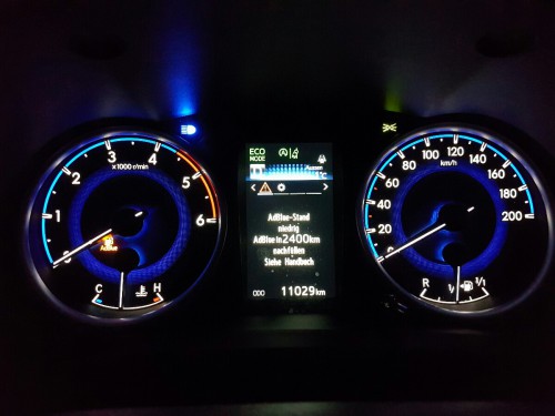

So bei mir ist es jetzt dann soweit das ich an die Tankstelle muss.
Gibt es irgend was wo ich beachten muss. Habe null erfahrung mit AdBlue.

Schau hier:
hilux-2016-fragen-uber-fragen-kopfaua-endscheidungshilf-t57604.html#p763487
Wichtigste:
"da Adblue wenn es verschüttet wird, für Lack und Co ätzende Eigenschaften hat und daher sofort nachgewischt werden muß"

@Skiipy
sehe ich das richtig ???
11029km für eine Füllung AdBlue ????
na mal sehen , ich fahre ca 40000km im Jahr.

Verfasst: 14. Januar 2017 17:26
von quadman
Ja - du must die Kanister ja auch bezahlen. Der Preis für Kanisterware ist schon nicht schlecht. Das geht schlechter.
Müssten dann ja 13.400km werden mit einer Adblue Füllung. Die 11.000 sind doch jetzt.

von Skiipy
Stefan sieht es richtig ich habe jetzt 11000km zurück gelegt und habe noch eine Reichweite von 2400km mit dem AdBlue, als 13400 km total.
Heute habe ich das AdBlue nachgefüllt, ich war an der LKW Zapfsäule ging ohne Probleme. Bei einer rest Reichweite von 2200 km und auf dem Tacho 11200 km.
Ich konnte 11,8 Liter einfüllen bei einem Preis 0,70 Fr. pro Liter

Bekommt man eigentlich vom Boardcomputer eine Meldung wenn AdBlue zuneige geht?

Oder einfach 3 Beiträge weiter oben.....
Skiipy hat geschrieben:So bei mir ist es jetzt dann soweit das ich an die Tankstelle muss.

Forstbetrieb hat geschrieben:Bekommt man eigentlich vom Boardcomputer eine Meldung wenn AdBlue zuneige geht?
:confused:
...38cm nach oben scrollen, guckst du Bild.

Meldung ist jetzt auch bei mir an knapp über 11.000km

von quadman
Wenn man immer im ECO Modus fährt, kommt man weiter!
Bildquelle: Meine Knipse. Hat mein Mitfahrer von hinten geknipst !

von bjoerg
quadman hat geschrieben:Wenn man immer im ECO Modus fährt, kommt man weiter!
:confused:
1. Verstehe ich nicht....
2. Über 13 Liter ? WOW..........

Verfasst: 17. August 2017 21:04
von permanentallradfan
@bjoerg: Tja so rollt man halt im EcoModus dahin :D und das via Tempomat :rofl:
@quadman: Dafür dass er ihn so herumträgt ist der Verbrauch garnichtmal so schlecht :)

quadman hat geschrieben:...um die Statistik nun vollständig zu fälschen:
Nach 9667km 12.03 Liter adblue an der Zapfsäule getank. 20km nachdem die Warnung mit den 2400km Restreichweite kam. 58.9 Cent je Liter.
Nach genau 14400km kam die Meldung, noch 2400km dann leer.
12.33 Liter passten rein für 56.9 Cent der Liter.

Also bei meinem 2021 Hilux 2.8er hat die Adblue Medlung bei 4.400 km angefangen.
Hab bei 4.500 km an der Tankstelle ca 9 L nachgefüllt.
Bei den ca 4.400 km kam die Meldung mit 2.400 km Restreichweite.
Nach den ca 100 km hat er aber bei dieser Restreichweite gut 200 km weggerechnet.

von quadman
Prima. So was kann der Hilux duty nicht. Es gibt nur eine Meldung, wenn noch 2400km Restreichweite da sind...
Aber alle rund 10-12tkm ist das ja ok...
