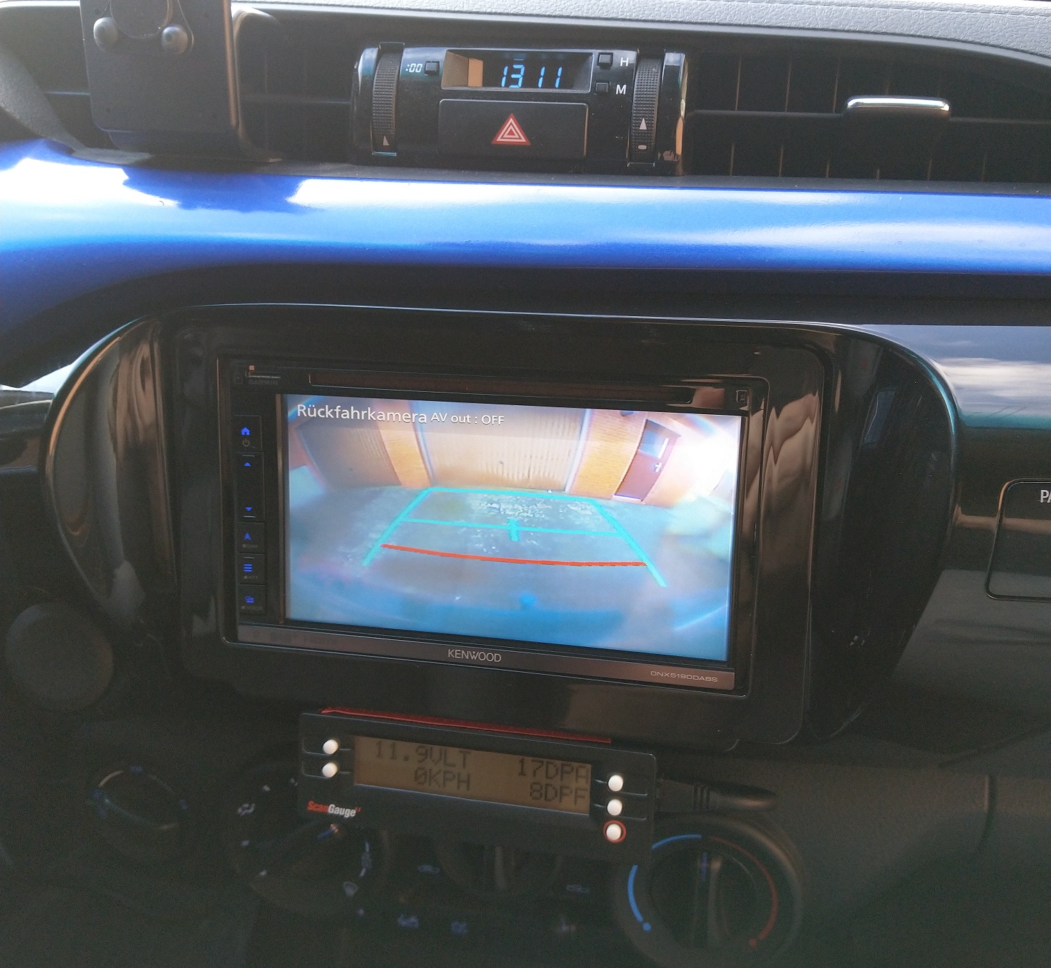

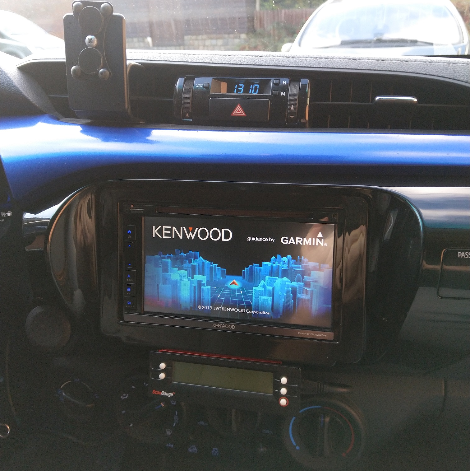

Ich habe das Original Radio durch ein Kenwood DNX5190DVBS ersetzt.
Lenkradfernbedienung und die Rückfahrkamera funzen weiterhin.

Top Lösung mit dem Radio!

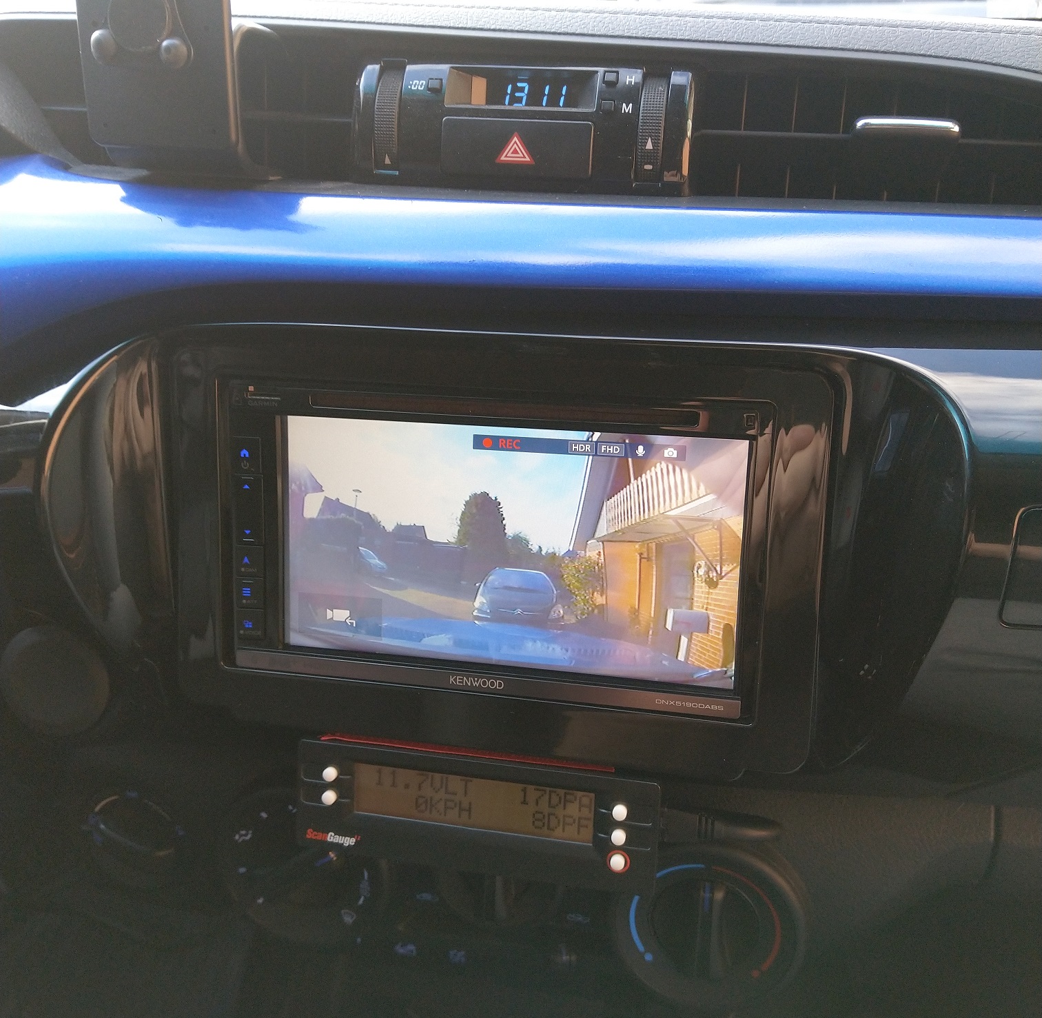

+ DaschCam von Kenwood---
