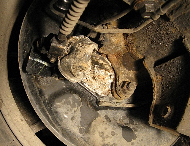

Hier mal ein Bild vom Handbremshebel.
Gruss Andy

nochmal so als Ergänzung zu den Bremsen hinten.
Ich hatte plötzlich so ein quietschen beim langsamen Fahren, der Handbremshebel schien teilweise ins leere zu greifen/ziehen und hinten links war das Rad warm im Vergleich zu hinten rechts.
Der Dreck muß schon länger unter dem Gummi gewesen sein, und bisher war auch alles leichtgängig und hat funktioniert.
Erst der jetzige Salzwinter hat das aufblühen, rosten und schwergängig werden lassen.
Hab alles sauber und gängig gemacht, gefettet und die Anschläge neu eingestellt - jetzt geht´s wieder.
Gruß Volker

genauso wie bei Volker sah es bei meinem J9 aus. Die Handbremse hatte sich schon im Winter nicht mehr ganz lösen lassen, sondern nur noch mit Hämmerchen an der HInterachse, bin die letzten Monate ohne Benutzung der Handbremse gefahren, hier im Flachland kein Problem. Heute Nachmittag hab ich mich dann mal bei gemacht.
Ist ne gute Stunde Arbeit,
hinten aufgebockt,
Räder ab,
Bolzen vom Handbremsseil raus,
Federn ausgehängt,
die Manschette ab,
Dann wie Volker schon sagt, alles sauber gemacht. Ich hab aber die Bolzen von dem Hebel nicht rausbekommen, aber Kombizange an den Hebel, etwas Öl dran an den Bolzen und kräftig hin und her bewegt, dann bröckelt der letzte Dreck raus und das ganze hat hinterher sogar gutes Spiel auf dem Bolzen, der sich selbst aber nicht bewegt.
Dann alles von außen eingefettet.
Manschette sauber gemacht und wieder drauf.
Federn eingehängt, Handbremsseil rein, Anschläge eingestellt.
Bei den Anschlägen sind mir beim runterziehen der Manschette die Gummipuffer abgefallen, hab die mit Baukleber wieder angeklebt.
Also wer rein zufällig mal unter dem 9er ist, oder die Räder hinten ab hat, es lohnt sich, da mal unter die Gummimanschette der Handbremse zu schauen.
