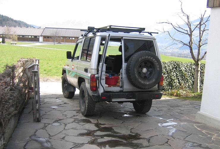

da ist der Cruiser vom Ollli, VON HINTEN !!! haha

Ge - tua das Bild raus - das is längst nicht mehr aktuell - mir tuts so Leid um die schönen Aufkleber... :(
