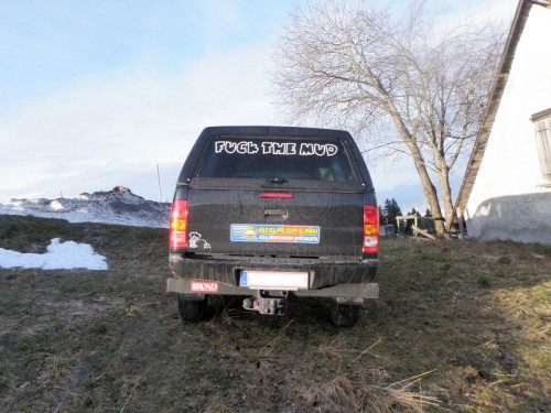

hallo!
hab noch was zu empfehlen:
- hersteller: BELTOP http://www.beltop.de/
- material: GFK
- gewicht: 68 kg (xtra-cab)
- dachlast: 150 kg
- kein bohren nötig für montage! funktioniert auch mit AERO-laderaumwannen die über die kante gehen!
- hab zuerst lange nach dem anschluss für die innenbeleuchtung gesucht. irgendwann sah ich dann batterien im innenleben der beleuchtung :bulb:
- hechklappe abschliessbar
- zusatzausstattung: seitliche schiebefenster, lackiert
- preis (über toyota-händler): 2400 euronen + versand
