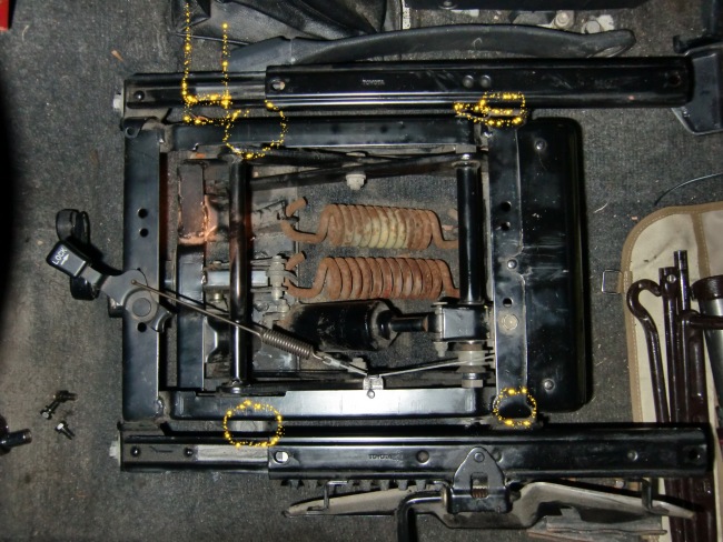

906090
Beiträge: 46
Registriert: 12. Februar 2011 19:03
Wohnort: Seeham, Salzburger Land
Re: Schwingsitz KZJ70
Beitrag von 906090 »
Die Schwingsitzkonsole ist kleiner als die Konsole, die Du vorher hattest.
Der Querträger vor der Handbremse ist auch da.Die beiden vorderen Halter brauchst Du nicht, die Schrauben der Schwingsitzkonsole liegen weiter hinten und weiter zusammen. Siehe Bild. Der Halter hinten links ist gleich, hinten rechts ist kein Halter, da wird sie, so wie es aussieht, auch direkt auf dem Boden aufgeschraubt. Weiter innen als bei Dir. Müßte bei Dir auch gehen.
Auf dem Bild sind die Sitzschienen ganz hinter gefahren, da ich ja extra den Sitz für Dich abschrauben mußte :angryfire:
Na, der war grad zufällig runtergeschraubt :P :P :P Das kostet Dich aber bald ein Bier, Netzi erlaubt ja nur 650er Bilder, ist immer viiiiieeeel Arbeit.
Gruß Iris

aber jetzt wo du den sitz schon ab hast kannst du die federln ein bissl einfetten -
aber bei 906090 haben die wahrscheinlich eh nicht viel arbeit... ;-)

906090
Beiträge: 46
Hi Peter,
ich laß sie extra etwas abrosten, dann wird die Feder weniger hart :-)
Na, gute Idee, sind so vom Vorbesitzer :roll:
GLG Iris
