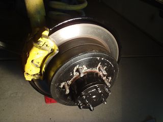

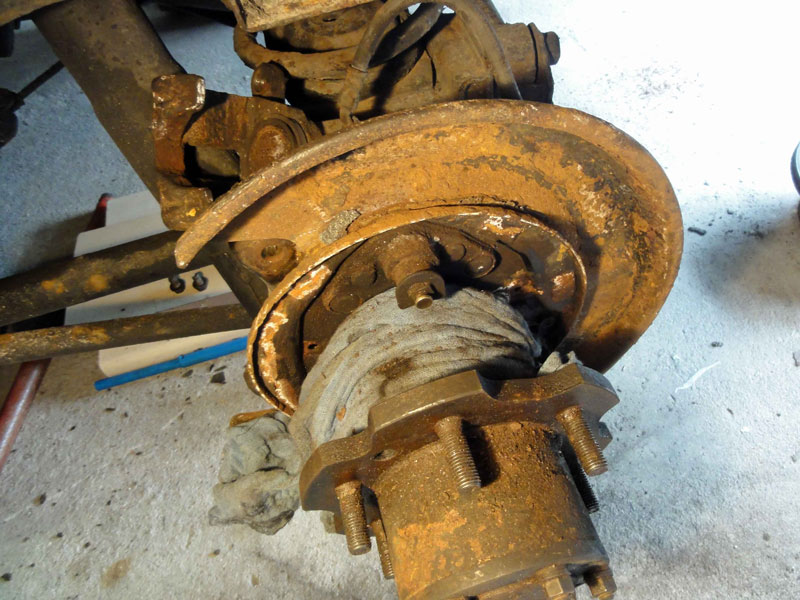

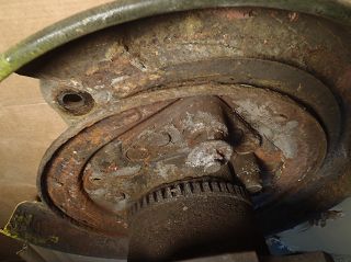

anbei ein paar Bilder zum Ablauf der Reparatur,
daß meiste zu diesem Thema ist schon geschrieben worden.
Eines vieleicht noch zum Abbau der Bremsscheibe.
Sei Dir sicher, daß Du die Spreizschraube in die richtige Richtung durch das Revisionsloch in der Bremsscheibe drehst. Es kann sein, daß der Vorbesitzer oder die Werkstatt die Spreizschraube falsch herum eingebaut hat, dann ändert sich die Drehrichtung zum zusammenfahren der Bremsbacken.
Dann die beiden M8 Schrauben in die Bremsscheibe eindrehen und durch gleichmäßigen einschrauben, evtl. mit einem Gummihammer durch leichte Schläge, die Bremscheibe von der Radnabe lösen.
Gruß burchi
So sah es aus nach dem Öffnen
so, nach dem Ausbau der Feststellbremse
Komplettbild
Komplettbild
nach dem Sandstrahlen

fertig montiert  mit Bremssattel

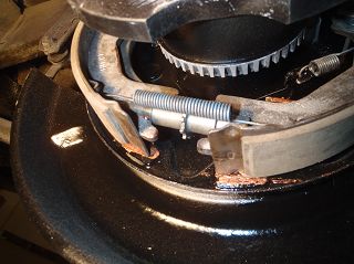

was ias das den?? bitte?!? :angryfire:

Ich würde tippen:
Die hintere Bremscheibe von innen, genauer gesagt, die Riefen der Handbremsbeläge (Feststellbremse), weiter außen irgendwelche Dreckanhaftungen, ev. mit Fett vermischt.....
@Jelonek,
schau Dir auch mal die Radlager an, wenn da irgendwie Fett rausfliegt.....
...es besteht Handlungsbedarf!
Ich sitze jetzt hier im warmen Wohnzimmer, wie´s in Wirlichkeit beim Schrauben aussieht, keine Ahnung!
Das entscheide ich immer dann, wenn das Problem anliegt.
Mach alles fein sauber mit Bremsenreiniger, bau´s zusammen und guck irgendwann nach ein paar Monaten mal wieder nach.
Achte aber auf die Radlager!
Reinhold
