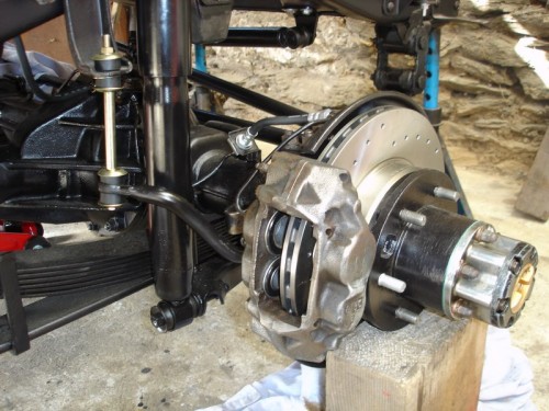

Bei der Instandsetzung wurden gelochte Bremsscheiben mit passenden Belägen verbaut,alle Bremsschläuche erneuert sowie die Sättel überholt.
Wirklich gebracht hat es allerdings nur der BKV und der Einbau ist wirklich plug and play.
Mich hat der BKV 180 Euro inklusive Zoll gekostet.Das beste ist das man den Zoll direkt beim kauf mitbezahlt und somit der BKV direkt nach hause geliefert wird.

was ein Bild von der VA, sabber!!!
Nur den Stabi musst noch wegflexen!

ja so eine frisch überholte Achse ist schon irgendwie Porno :biggrin: .
Der Stabi bleibt onroad auf jeden Fall drin da ich meinen 61er gerne etwas zügiger um die ecke pruegel und die Seitenneigung doch etwas den Fahrspaß trübt.
Ob der Bkv in einen 75er paßt weiß ich nicht aber ich denke das man ihn auf jeden Fall anpassen könnte.
Der BKV kostet beim Freundlichen übrigens schlappe 1200 Euros und in Anbetracht des enormen Zugewinns an Sicherheit finde 180 Euro fast geschenkt.

[quote="heimi"]Hi;
@Bayer,
danke für die Info über den BKV.
Deine Vorderachse kann einem ja schlaflose Nächte bereiten ... ich schäm mich für meinen Unterboden.
Kannst Du zum anstacheln noch weitere Foto´s von "untenrum" einstellen ?
OK,stachel,stachel
