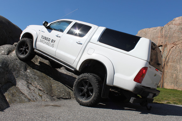

Du machst Witze, Felgen für den Lux gibst wie Sand am Meer. Beispiele: - RC 14S schwarz 7,5x17 ET25 ca. 160,-€ - Dotz Crunch Schwarz 8x17ET20 ca. 170,- - Dotz Hammada Schwarz 8x17ET20 ca. 170,- - CW Borbet silber CWE 8x17ET20 ca. 200,-
Rafting in 8X17 ET20 mit maximalen 265/70R17 passen ohne viel Aufwand, evetuell Schmuzlappen entfernen. Mit Fahrwerk eh keine Probleme und wie ich Oben dem Neulux geschrieben habe, gibt es für die Größe eine Freigabe.
Hallo ich schätze also Du hast den 255/70R15 als Seriengröße am Lux. Eine Umrüstung auf 265/65R17 ergibt eine Abweichung von 5,139%, da der Tacho meist ca. 8% vorläuft, sollte dies also kein Problem sein. Ebenfalls die Eintragung sollte in ein paar Minuten erledigt sein, da das Gutachten der Dotz Rafting den 265/65R17 Reifen einschließt. Bleibt die Frage,ob Du an deinem Lux die Kotflügelberbreiterungen hast, denn dies ist eine der Auflagen im Gutachten an welcher sich ein Prüfer stören könnte. Alles andere ist Okay, auch kein Schleifen oder sonstiges im Radhaus bei dieser Reifengröße. Schau mal in den Internetbörsen, da der 265/65R17 normalerweise die Seriengröße des 3L ist, verkaufen viele Leute die Serienfelgen mit Reifen oder zumindest die Reifen (Strassenreifen) alleine, so kannst Du ein Schnäppchen schießen.
