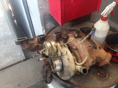

So Fehler gefunden.
Es liegt am Turbo das Laufrad hat isch festgefresst.
Wie gehe ich am bestens vor? Turbo revidieren? neues kaufen?
Wo liegen die Kosten?
Die Ursache weiss ich noch nicht, muss zuerst mit dem Mech. besprechen.
Mängelnde Schmierung?
Bigfoothj61
Beiträge: 36

quad
Beiträge: 58
Registriert: 12. Januar 2013 11:20
Wohnort: Schweiz - Kanton Schwyz
Re: Dario's HDJ80
Beitrag von quad »
Hallo Guido,
danke für den Kontakt. Das Auto steht ins Tessin, vielleicht habe ich jetzt eine gute Adresse im Como gefunden (http://www.rivamotors.it/nuovo/index.php), ich werde am Montag schauen was Sie meinen.
Hier noch ein Paar Bilder:

quad
Beiträge: 58
Re: Dario's HDJ80
Beitrag von quad »
Den Grund ist noch unklar. Öl-leitung zum Turbo scheint in Ordnung zu sein.
Mehr wiess ich im Moment nicht, habe die Teile persönlich noch nicht gesehen.

So hier bin ich wieder. Ach es ist schon eine Zeit her mein letzten Post.
Nun das Problem mit dem Turbo wurde behoben, ein komplette Revision wurde gemacht.
Gleichzeitig auch ein grosses Service, mit Zahnriemen, Öle, Wasserkühler da verrostet.
Seit dem alles gut.

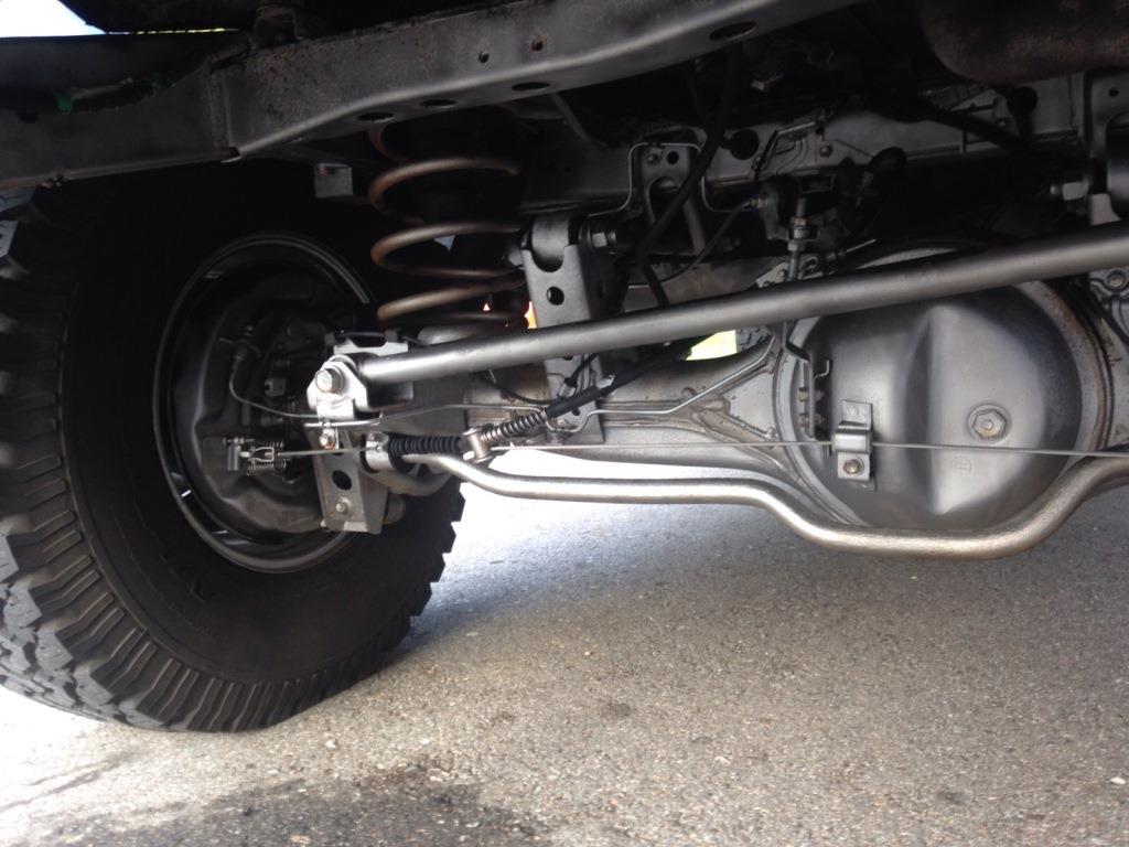

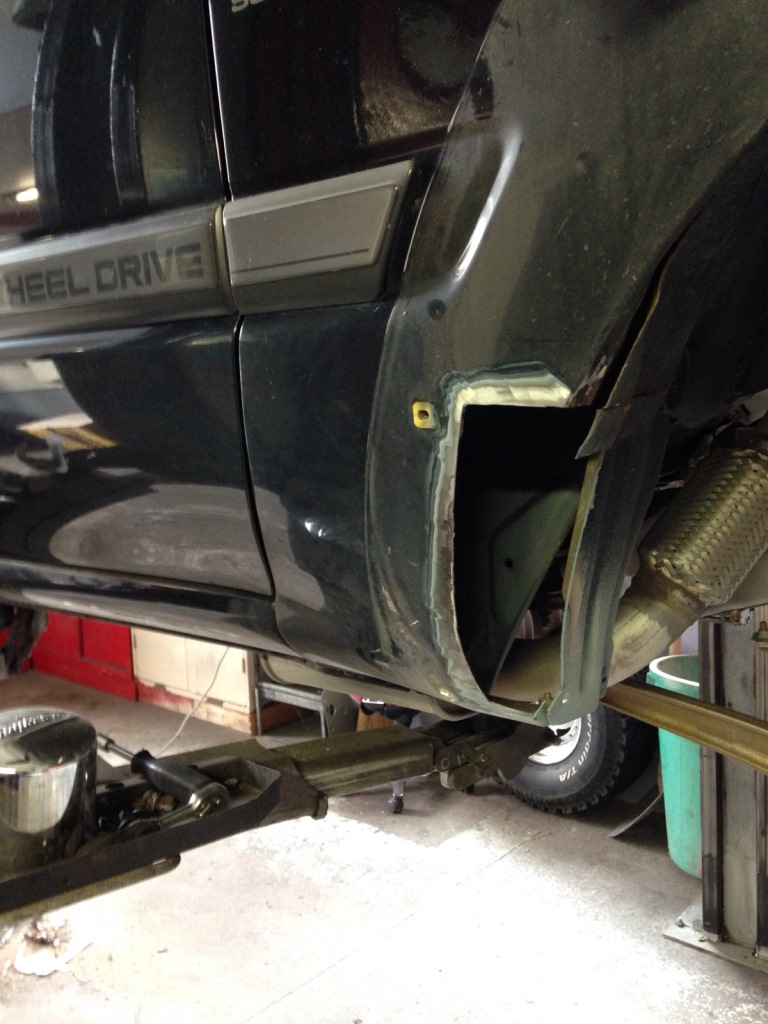

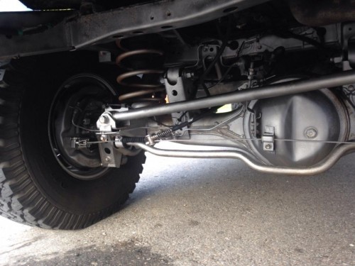

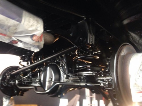

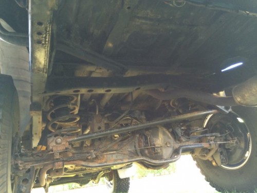

Beitrag von quad »

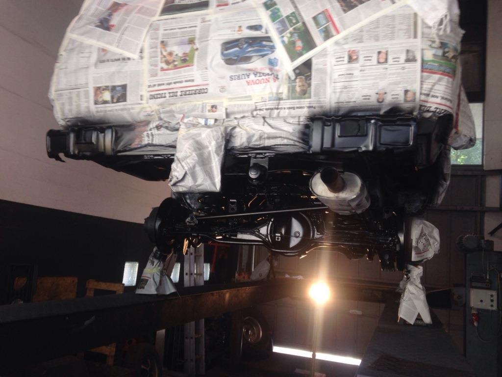

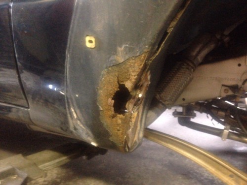

Als Vorbereitung für den nächsten Winter habe ich den LC eine Rostschutz Kur geschenkt.
Vorher
Gestrahlt
