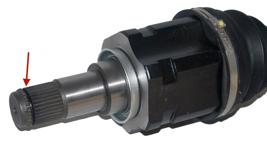

Habe bei denen ebenfalls Nachgefragt und es ist möglich dieses Kit bei jedem KUN25/26 einzubauen.
http://www.euro4x4parts.com/parts/udk10 ... x0332.html
Zu den Halbachsen:
Die Achsen werden Radseitig als auch Diffseitig gesichert, welche Seite fliegt bei Dir den immer raus?

Hallo Robert,
das innere Gelenk (also Bild 2 / diffseitig). Das Innengelenk ist nicht gesichert (nur die Hülse, die ins Diff gesteckt wird). Das Innengelenk wird nur durch die Gummimanchette zusammengehalten. Das ist der Grund für die "magischen 50mm"! Aber ich werde jetzt meine Antriebswellen selber verlängern. Ich mache es mit einer angefertigten Hülse die auch dafür sorgt, dass die Welle genau fluchtet und gerade voreinander geschweißt wird. Der Vorteil der Hülse liegt auf der Hand: Hält die Schweißnaht nicht, dreht die Welle in der Hülse durch und meine Gelenke bleiben ganz!!!
