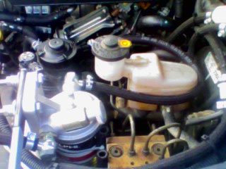

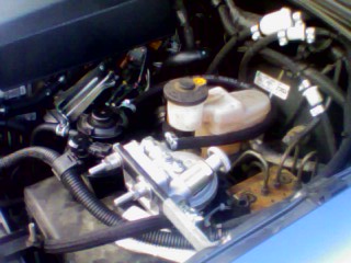

Hier ein paar pics:
DRINGENDE FRAGE: Hab jetzt teilweise Startprobleme nach Stillstand über nacht.
Nach pumperei an den zwei Pumpen startet er wieder. Leck habe ich keines entdeckt. Fahren tut er ohne Aussetzter.
Kann es sein, dass sich Luft im leicht nach oben geneigten Verbindungsschlauch zwischen den Filtern (in Bereich des Bremsflüssigkeitsbehälters) sammelt und das der Grund ist?
HILUX Doka 2,5 Schalter, 106 kW, OME medium, 265/70R17 auf Dotz Stahlfelge, Schnorchel, side pipes, Eder Spillwinde, ARB Skid Plates Motor und Getriebe, ARB Outback Drawers, ARB Kompressor CKMA 12, ARB Fridge Freezer 47l mit Funkwächter, Auspuff-Eigenbau, Delphi 296, ProVent 200

Wenn du nach "der Pumperei" wieder starten kannst ist das System wohl doch nicht ganz dicht und es Scheicht sich Luft rein.

..mal Teflonband auf die Gewinde versuchen

Wozu eigentlich die zweite Pumpe? Ich kanns auf dem Bild nicht recht erkennen aber das scheint so ein Standard Dieselpümpchen zu sein. Die sind auch gern mal undicht.
Wieso sind die Bilder eigentlich von so schlechter Qualität?
Muss das so sein? :shock: :biggrin:
MB VARIO Camper
csae4694
Beiträge: 86
Registriert: 20. September 2016 11:28
Wohnort: Tirol
Re: Welchen Dieselvorfilter
Beitrag von csae4694 »
die zweite pumpe kam mir recht praktisch vor; preislicher Unterschied zu "ohne Pumpe" war gering.
Sorry für die Qualität-mein Dinosaurier-Handy kanns nicht besser.
Bin schon gespannt wie ich das Luftleck finde :)

Gelöst:
Filter raus, zwei kurze schlauchstücke dran, ausgang blockieren (schlauch 2x abknicken und klebeband drüber), Ausblaspistole am Ende auch mit Klebeband umwickelt (passend für schlauchdurchmesser), in Schlauch gesteckt, Kompressor auf 2 bar, Seifenwasser drüber.
Eine Anschlussschraube hatte ein winziges Leck.
1 neuer Kupfer-Dichtring und Teflonband habens dann gerichtet.
