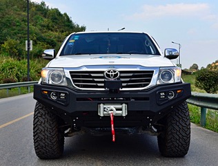

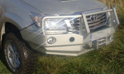

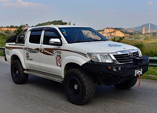

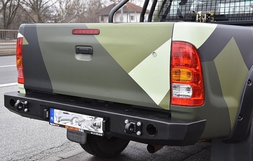

Ich hab die gerade auch im Programm nur in einer anderen Ausführung (sprich galvanisch verzinkt):
Info siehe Foto2
Info siehe Foto2
Front 4Mbumper1 HiluxMk7.jpeg (34.2 KiB) 3666 mal betrachtet
5mm Stahl, 6mm Windenhalterung, Polyurethanbeschichtung schwarz, inkl. LED Blinkern
3mm Stahl, 5mm Windenhalterung, High-lift Punkte, galvanisch verzinkt und Pulverbeschichtet RAL 9005 schwarz
TJM Fleet Bullbar  T15
4mm Stahl, High-Lift Punkte, Pulverbeschichtet schwarz
Bis auf die TJM liegen alle unter 1.000,-€

robert2345 hat geschrieben:Ich hab die gerade auch im Programm nur in einer anderen Ausführung (sprich galvanisch verzinkt):

von Highfive
Moin, was wiegt die Stange denn alleine und haste mal ein Bild wie es angebaut ausschaut?
Re: Erfahrungen mit Windenstoßstangen?
Verfasst: 9. April 2020 17:40
von Jelonek
Stange wiegt 50kg und als Plug and Play eingebaut, Schrauben original und passen ganau, keine Elemente, die ausser der Karosse ausstehen, alles sehr kompakt und fest, gebaut halt für eine Winde, hier Befestigung standarisiert so dass eine Winde nur festgemacht wird, und fertig, die winde ist dann vesteckt in der Stossstange, auch Schaltung,
Bild morgen ... oder bei Produzenten :)
