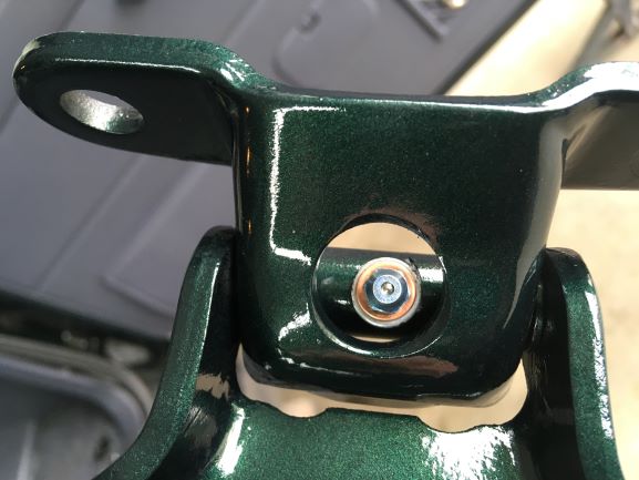

Was ich mich die ganze Zeit frage: Warum Schmiernippel, wenn eine POM Buchse vorgesehen ist? POM soll doch genau diesen Zweck erfüllen..

Es war meinerseits nur ein Angebot, dass noch ein paar mehr gebaut werden. Bei 150€ fürs paar geht es wohl nicht um Geld verdienen. Wir haben es uns nunmal am echten Objekt so ausgedacht wie auf den Fotos gezeigt. Schmiernippel wurde im Vorfeld durchgespielt und verworfen.

Man könnte auch Kugellager einsetzen!

Und ob das Serienteil dann die bessere Wahl darstellt, ist für mich nicht abschließend geklärt.
Ich warte nur auf eine bessere Umsetzung! Wem kann ich denn ein paar alte Scharniere zusenden? Sollt ja nicht ohne Tür fahren müssen, falls es doch nicht klappt
Re: Verstärkte Scharniere für Kofferraumtür
sooo mal sehn obs wieder 17 jahre hält
