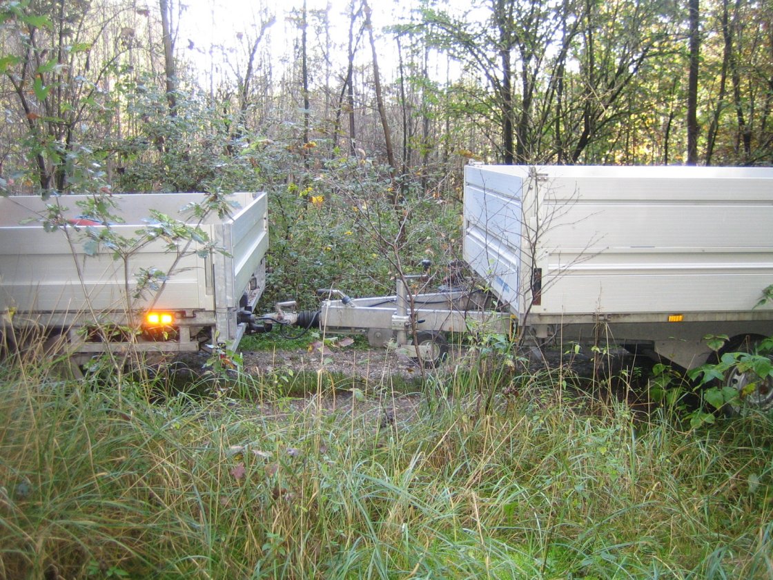

Wie wäre es mit diesem schnittigem Modell? Gut, die Farbe ist jetzt nicht so toll, da könnte ich mir was lebendigeres vostellen....
Für die Älteren unter uns: im Falle eines Falles espart man sich die (erheblichen) Kosten fürs Umbetten.... :biggrin:
Re: Pistenfester günstiger Wohnanhänger
Verfasst: 19. Januar 2018 12:33
von Thaiguy
Is ja ein Überhang wie bei einem Setra Reisebus :)
Verfasst: 19. Januar 2018 13:57
von xsteel
Der Sohnemann vom Nachbarn hat so einen.
Auch in der netten Farbe, hab auch erst gedacht da kommt der Bestatter :rofl:
Nutzt ihn aber zum Motorradtransport und gleichzeitig als Moped-Garage
Hab mir den mal angeschaut.
Ist aber nix für Pisten :rofl:
Da is ja noch besser sich nen Sankey zuzulegen und ne GFK-Kälberbox drauf zu schrauben.
