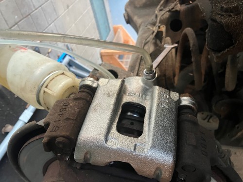

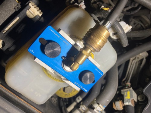

> Austausch Bremssättel vorne (177.000km) -Beläge und Scheiben trotz 40.000km noch tadellos
(A9 Autobahn sei Dank - Tempomat auf 90km/h bis 100km/h - da brauchst koa Brems - aber das vermaledeite Salz... Schade kann man die Bremssättel nicht sandern...)

Re: Der J12 - mein erstes Fahrzeug ohne Gaszug
Nach vielen Jahren ist nun die Bremse hinten fest.
Also flugs 2 neue Hella-Pagid Bremssättel für sage und schreibe 36€ das Stück bestellt.
Das Manotech Entlüftergerät ist optimal - der Adapter passt auch genial am Corolla Verso - wo oft von oben der Schlauch nicht abschließbar ist da der Windlauf drüber ist
So - kleiner Nachtrag.
Es ist doch immer wieder erstaunlich, wie man sich an ein weiches Pedal gewöhnt.
Ich hab natürlich die Sattelführungen mit überholt - sprich die alten Gummis raus, entrostet und mit neuen Gummimanschetten sowie Bolzen versehen.
Ergebnis - richtig guter Druckpunkt am Pedal und viel weniger Leerweg.
Bin sehr zufrieden - was so eine Aktion in einer Werkstatt kostet, möchte ich gar nicht wissen.
Ich hab jetzt inkl. Bremsflüssigkeit, 2 Sätteln und neuen Belägen 92 Euro investiert.
Top
