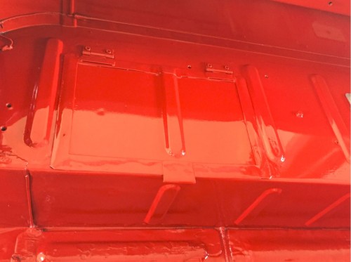

Im linken hinteren Radkasten war etwas Platz. So haben wir ein neues Staufach eingeschweisst.

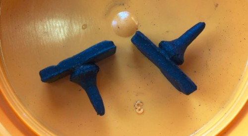

Eine Frage hätte ich an die Experten hier... Folgende Gummizapfen hatte ich zusammen mit den Schrauben der Front (Bezel?) aufbewahrt aber ich habe leider nicht dokumentiert, wo die her kommen...
Weiss da jemand mehr? Danke im Voraus!

Beiträge: 9037
Re: Neu im Forum - Traum einer Rarität?
Oben
Haubenauflager
cruisermaddin
Beiträge: 4689
Wohnort: Oberpfalz
Beitrag von cruisermaddin »
Also die Gummis, auf welchen die Haube liegt (insg. 4 Stück auf der Frontmaske und jeweils einem auf jedem Stehblech) sehen anders aus.

Reiti
Beiträge: 5237
Beitrag von Reiti »
Evtl. Sind die für die Haubenverschlüsse bzw. Auflager der heruntergeklappten Scheibe.
cruisermaddin
Beiträge: 4689
Wohnort: Oberpfalz
Dachte ich auch zuerst.
Die Auflager für die Scheibe haben unten eine umlaufenden Rand. Die auf dem Bild haben diesen Rand nicht.

lappchen
Beiträge: 538
Registriert: 2. Dezember 2015 01:39
Wohnort: Luxembourg
Beitrag von lappchen »
In blau? Also bei meinem ist nix blaues verbaut und so direkt sehe ich nicht wo diese Gummis verbaut wären....

devilment
Beiträge: 86
Registriert: 12. Juni 2019 19:19
Beitrag von devilment »
Danke für die Hinweise. Werde mich übers WE nochmals auf die Suche begeben.
Eigentlich sind die Dinger schon schwarz, erscheinen wohl nur auf dem Foto bläulich...
werder
Beiträge: 91
Registriert: 10. Januar 2014 22:47
Beitrag von werder »
Von den Ausstellklappen im Fussraum! Dienen als Anschlag wenn geöffnet.

devilment
Beiträge: 86
Danke. Werde schauen wenn ich das nächste Mal Zeit habe. Bin noch nicht ganz fündig geworden...

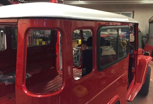

Es hat sich wieder etwas getan über die letzten Wochen(enden) aber mit den Forumsposts bin ich etwas lahm.
Für mich ein kleiner Erfolg - die Dachschale ist wieder drauf! Hatte ich doch versucht mich relativ gut einzulesen auf verschiedenen Foren um vorbereitet zu sein, das Dach wieder so gut wie möglich aufzusetzen. Der generelle Eindruck ist gut und ich hoffe das Dach hält dicht, ohne dass ich den Wagen jetzt bereits im Regen getestet hätte. Das wird sich dann zeigen müssen...

Zu Dritt konnten wir das Dach gut wieder aufsetzen.
