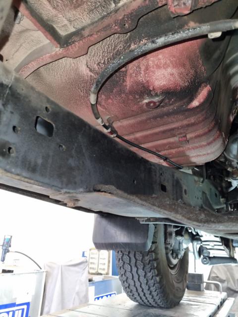

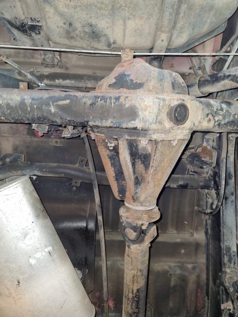

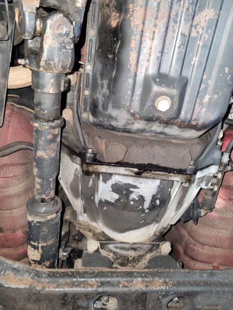

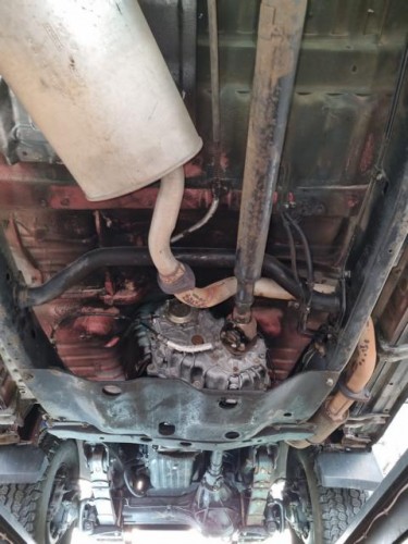

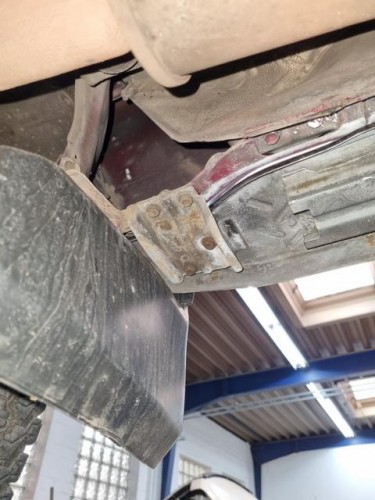

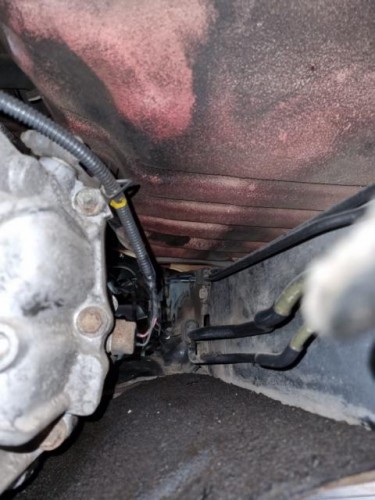

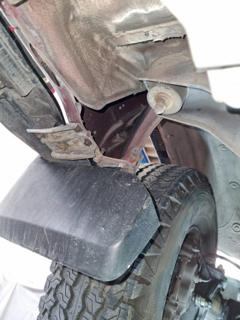

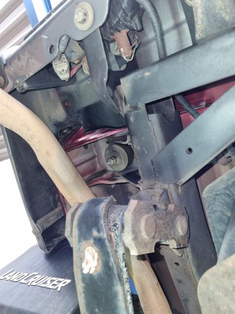

... so der HZJ wurde heute endlich abgeholt und zum Karosserie- und Fahrzeugbauer zwecks Konservierung gebracht. 8)
Chef und TÜV-Prüfer staunten nicht schlecht: ein Unterboden, "wie er vor 30 Jahren vom Band lief". Keine Bastelei und tatsächlich ROSTFREI - dem kanarischen Klima sei Dank!
Der Kauf hat sich also gelohnt und wir freuen uns auf das Ergebnis in 6 Wochen. :wink:

der 7er
Beiträge: 1400
Re: HZJ 73 - originales Bauteil im Motorraum?
Beitrag von der 7er »
Alter Schwede! Der sieht aber mal richtig gut aus!!
Hoffentlich schmiert der Karosseriebauer jetzt nicht alles mit dicker Fettpampe zu! Eine dünne Wachsschicht (wie bei den Oldtimer-Leuten üblich) reicht hier völlig aus. Die dann regelmäßig im Herbst überprüfen/ggf. nachsprühen und fertig!
Der hintere Kurbelwellendichtring ist übrigens hinüber. Das ist keine große Sache und wenn die Kupplung ohnehin runter ist, würde ich die gleich neu machen.
Tolles Auto!
Gruß, Mario
leoko
Beiträge: 40
Registriert: 23. Januar 2020 19:52
Beitrag von leoko »
Danke für die Info!
Nein, es kommt natürlich eine transparente Konservierung drunter. :wink:
