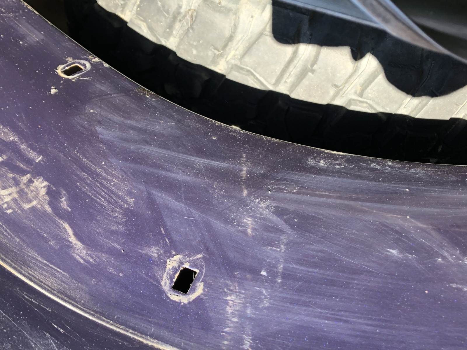

Sie sieht es unter den Kotflügelverbreiterungen aus.
Sie sind mit Clips befestigt.
Beim Abmontieren gehen die Clips kaputt.
Ich habe neue Clips in der Bucht gefunden (Auktionsnummer 204346800996).

Der Hinweis auf die Clips in der Bucht ist sehr gut. Das Problem werden viele Toyotabesitzer haben.

Danke für den Hinweis auf die Clips. Da liegen auch noch original kleine Gummiunterlagen auf dem Clip. Bei mir sieht es vielleicht deshalb an den Stellen unversehrt aus.
Die Clips löse ich von der Innenseite, jedenfalls die zugänglichen.

So sehen die Clips aus der Bucht aus.
Die Gummiunterlage ist dabei.
Dort, wo ich den kleinen Schraubenzieher rein habe, habe ich die Nase etwas weiter raus gebogen. Damit hält er besser.
Die Clips passen sehr gut.
100 Stück waren bei mir € 4,50 inkl. Versand. Jetzt sind es gerade 6,- für 100 Stück.
