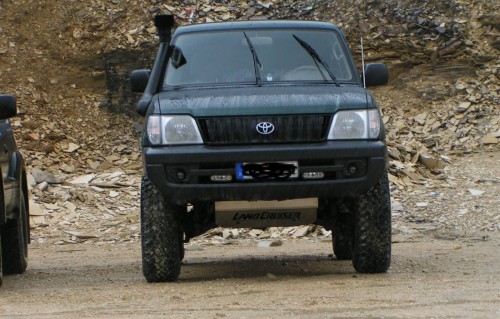

Laut Schein 560mm (vor ca.20 Jahren), jetzt evtl. etwas weniger.
Vor Jahren bei der Steinbeisser.
Der Linke leichtes OME, der ganz Rechte wahrscheinlich alles was geht.
Gruss Andy
...ein Quantensprung...
