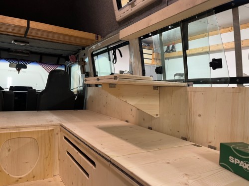

Heute wieder weitergebaut. Den Tisch kann man in der kompletten Länge verschieben und hinter dem Beifahrersitz nach oben klappen, dann liegt er am Seitenfenster an. Mir war wichtig einen Tisch zu bauen, den man Ruck Zuck aufbauen kann ohne Steher.

Sehr schick ! Ich will auch Oberfräse können :ka:
Gehen die Deckel rechts hoch, mit zurückgeklappten Mittelgangplatten ?

Beitrag von Chris86 »
Ja, da sind 80nm Gasfedern verbaut

Ist das Brett mit dem ovalen Ausschnitt für eine Toilette ?
Ja genau

Wie funktioniert die , bzw wie sieht die betriebsfertig aus ?
Jaaa, das Thema Klo ist immer wieder interessant ;-)
Wir haben mittlerweile fast alle Varianten (Chemie, Trocken usw.) durchprobiert und sind seit Jahren wieder bei unserer ersten Lösung gelandet und bleiben auch bei dieser.
Die Klobrille kann man mittels zweier Klappkonsolen aufklappen. Danach hängt man einfach einen Beutel drunter. Wir haben dazu stabile schwarze Beutel mit Zugband. Die benutzen Beutel kommen hinten auf dem Heckträger in einen "Windelleimer" und werden bei Gelegenheit entsorgt.
Ich weiß, dass ist nicht Jedermanns Sache und wir werden oft schräg angeschaut, dass wir in unser Auto Sch...
Aber wir kommen gut damit zurecht.
