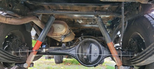

@wüstenfreund
wieviel Lagen haben deine Parabel hinten im HZJ? Sind die für eine bestimmte Zuladung und auch höher?
könntest du von der HA ein Bildl einstellen? Danke :)
@se7en6
ja Parabeltreffen wäre klasse, am besten bei Regensburg :lol:
Gruß Uli

hofmuli hat geschrieben: 27. März 2026 14:05
@wüstenfreund
Gruß Uli
Auto steht in der dunklen Garage.
So sind die jetzt drin, 4-Lagig

Beitrag von wüstenfreund »
wie beim Sigi 4 Lagen
Eigentlich nur 3 cm höher wie Original. aber selbst mit den kleinen 235/85 R16 relativ ordentlich
Zum Vergleich original

Re: Suche GRJ 7 Parabelfederfahrwerkfahrer
Du kannst die auch noch höher bekommen, ich habe von der Federrate wie Original genommen.
Ich werde vor der nächsten großen Tour mal 500 kg draufpacken und wenn nötig Luftfaltenbalge nachrüsten.

@wüstenfreund :
Wie bekommst du das Ersatzrad runter ?
Kleine Anregung : ich würde eine Stahlplatte unter die Militärkupplung schrauben statt den Hülsen
Zuletzt geändert von onkel am 27. März 2026 16:53, insgesamt 2-mal geändert.
Hallo Uwe,
das war mit ein Grund für die Hülsen, ich hatte sonst nicht genug Platz für die Öffnung zum das Gestänge einzuschieben.
War, auch weil die Traverse rauskommt und ähnlich wie bei deinem HZJ 78 die Traverse für den original Sub Tank.
Mein Metallbauer wird das hoffentlich nicht so reinbraten :wink:
onkel hat geschrieben: 27. März 2026 16:25
@wüstenfreund :
