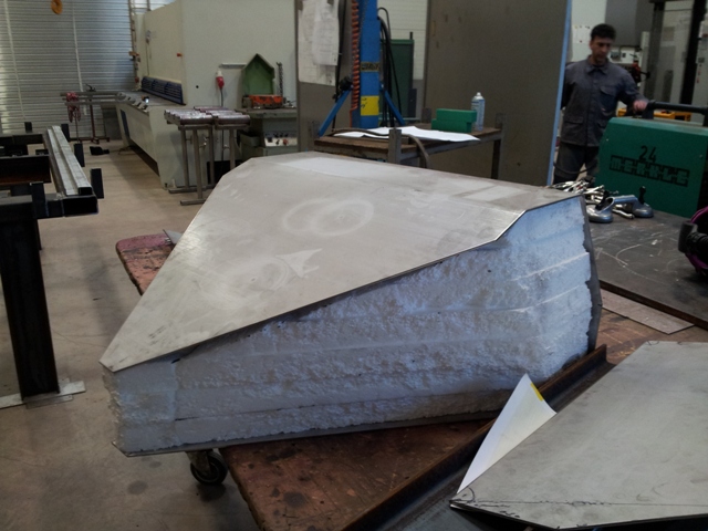

huhu, so fähre ist für den 5. Januar gebucht. :shock: Die Aufregung stegt.. Was uns noch fehlt, ist ein Zusatztank. Und der ist gerade "in der Mache": Metarial 4mm Edelstahl. Bin gespannt wieviel Liter reinpassen..

Hallo Slawa,
Ein ZT aus 4mm! VA. Ganz schön massiv und somit auch schwer! Hättet ihr den nicht aus Alu machen können?
Martin

Aus 4mm VA Blech baut man eine Ramme und keinen Tank.:-)

Hey Jungs, das ist heavy duty! :wink: Ne, Spass beiseite: ich fand es auch etwas übertrieben, Hab mich dann aber von den Handwerkern überzeugen lassen. Und dem fast-geschenkten Gaul schaut man ja auch nicht auf die Testikel :) Und das OME-schwer-Fahrwerk will ja auch beschäftigt werden..
Nachdem wir wegen der Staukiste vorne auf die Bullbar verzichtet haben, können wir nun alle Hindernisse mit dem Tank wegrammen :freak3:

Da kommt die nächste Frage auf: Warum "dreieckig" ? Wo willst Du den denn hinmontieren? Wieviel Fassungsvermögen?

ich habe es mal eingezeichnet, wo der ZT hinkommt:
ich wüsste auch nicht, wo er woanders hin kann.. Wieviel Liter hinein passen, weiss ich nicht. Der Tank entsteht nach einem Styropor-Modell von mir. Ist also eine Einzelanfertigung. Vom Gefühl könnte er etwa so groß sein, wie der Originaltank..

nur zur Info. Eine Stahlblechtafel von 1 m² mit 1mm Dicke wiegt etwa 7,85 kg (VA ca. 8,0 kg). Bei 4mm sinds also mal schnell 31,4 kg/m² ... und zu den Außenwänden kommen ja auch noch die inneren Bleche.
Das wird ein "Trümmer" :lol:
Gruß Götz.

Also ich kann meinen Tank auf einer Hand balancieren...... nicht sehr lange, aber es geht.
P.S. Slawa, da kann Dir unter´m Ar... ´ne Tellermine ´hochgehen, der Diesel wird Dir bleiben.... :biggrin:

ich weiß, ihr habt Recht: das Ding wird ein Brummer. Ich hätte ihn auch lieber leichter/dünner gemacht. Aber wenigstens kann ich jetzt guten Gewissens über Landminen fahren :erm:
