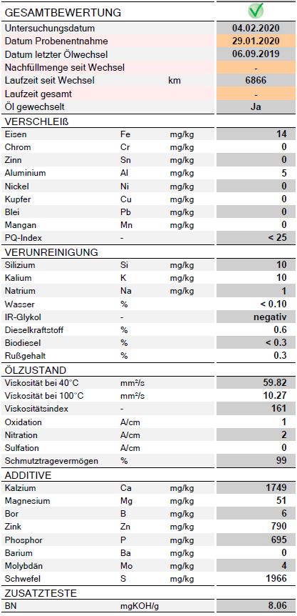

gestern ist das Ergebnis von OELCHECK eingetroffen.
Gesamtergebnis: normal
Hinweise auf erhöhten Verschleiss sind aus der Probe nicht eindeutig zu erkennen.
Alle Werte liegen innerhalb der zulässigen oder erwarteten Werten.
Habe aber trotzdem eine Garantieverlängerung über meinen TOYOTA Händler abgeschlossen.
Analysewerte Hilux
Analysewerte Hilux
HiLux 2,4L DoKa, Exe, MT, Bj.17, Hohlraumvers., Unterbodensch., Toyo Laderaumwanne, OME Mittel, AluCab Hardtop, 265/65R18 BFG AT KO2, 2x30mm H&R Spurpl., 2xRIVAL UFS, EZDown Heckkl.dämpf., Haubendämpf., DZ Gordigear165, Toyo Dachtr. 75kg, FS Lazer, RIVAL Rockslider, AHK, Foliendekor, Windabw.
Hilux_revo_2016

motonik hat geschrieben:Hallo,
Die berühmte Car Garantie Anschlussgarantie. Bei Nockenwellenschäden zahlen die nicht gerne.
