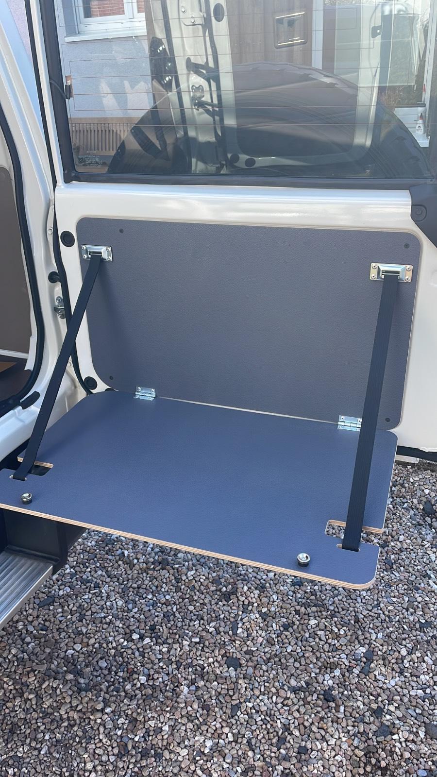

Die beschichteten Multiplex Deckel sind gerade in grau eine Alternative.
Der Innenraum bleibt dadurch auch optisch etwas heller und freundlicher.
Ich sehe das bei meinem Hecktisch. Der ist eine Seite schwarz, und in der anderen grau.
Großer optischer Unterschied, trotzdem Geschmacksache.

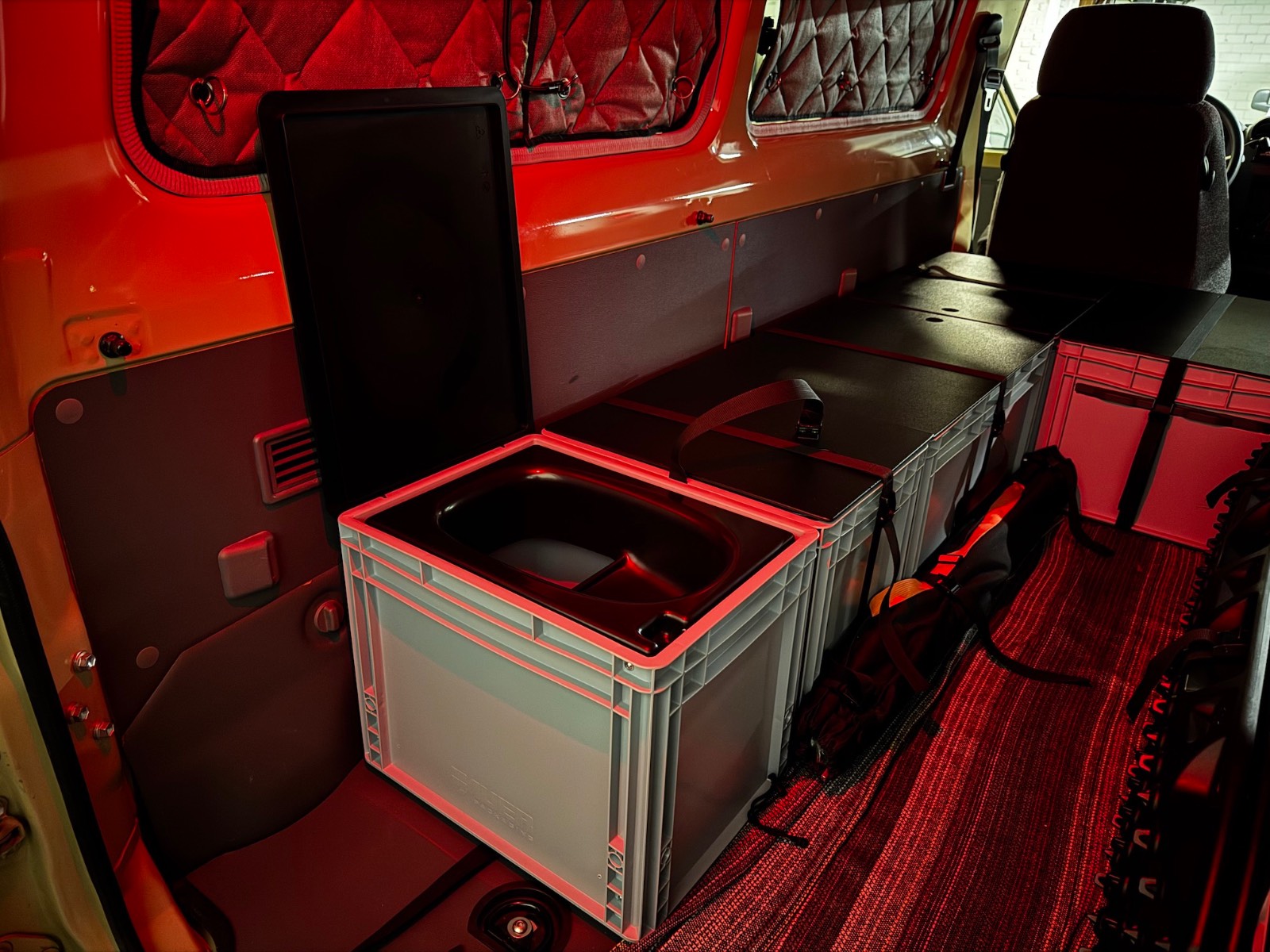

Die echte Veränderung besteht darin, dass ich eine Boxio-Toilette in die Box ganz hinten links eingebaut habe.
Deshalb wollte ich, dass sie wasserdicht und leicht zu demontieren ist. Es handelt sich nur um eine "Notfalltoilette", aber es ist sehr praktisch, wenn man wegen des Wetters oder der Lage nicht nach draußen gehen kann/will.

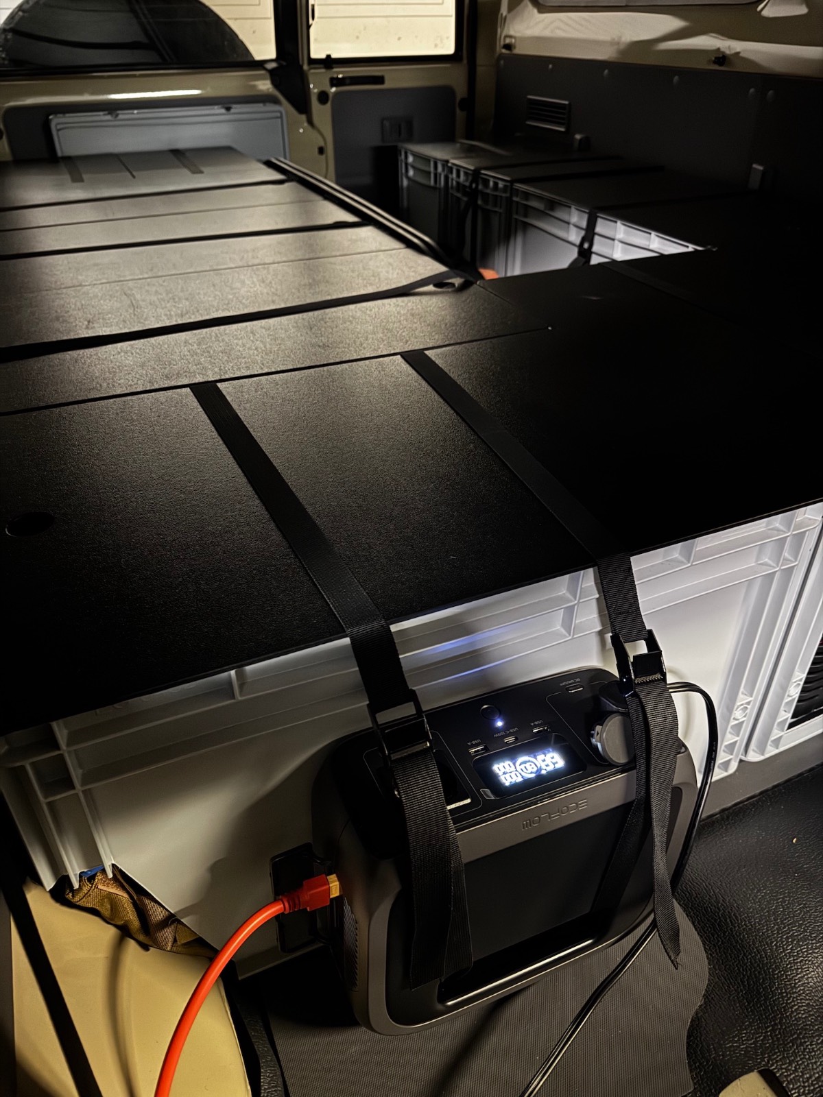

Außerdem habe ich jetzt eine EcoFlow River 3-Batterie für meinen Kühlschrank.
Damit habe ich eine Betriebsdauer von etwa 20 Stunden. Das reicht mir. In Marokko hatte ich eine Betriebsdauer von zwei oder drei Tagen. Aber nachts war es ziemlich kalt (zwischen 5 und -5 Grad), daher ist das nicht repräsentativ.
Die Batterie ist mit zwei Gurten vertikal an einer Box hinter dem Beifahrersitz befestigt.
Das sieht nicht sehr stabil aus, aber während meiner Reise nach Marokko hat sich nichts bewegt.

Die Toilette Boxio. Ich habe einen falschen Boden mit einem Aluminiumrahmen angefertigt, da die Toilette Boxio für eine 28 cm hohe Box ausgelegt ist, meine jedoch 32 cm hoch ist.
WC
WC
Die Befestigung der Batterie. Sieht nicht besonders stabil aus, hält aber tatsächlich sehr gut.
Batterie
Batterie

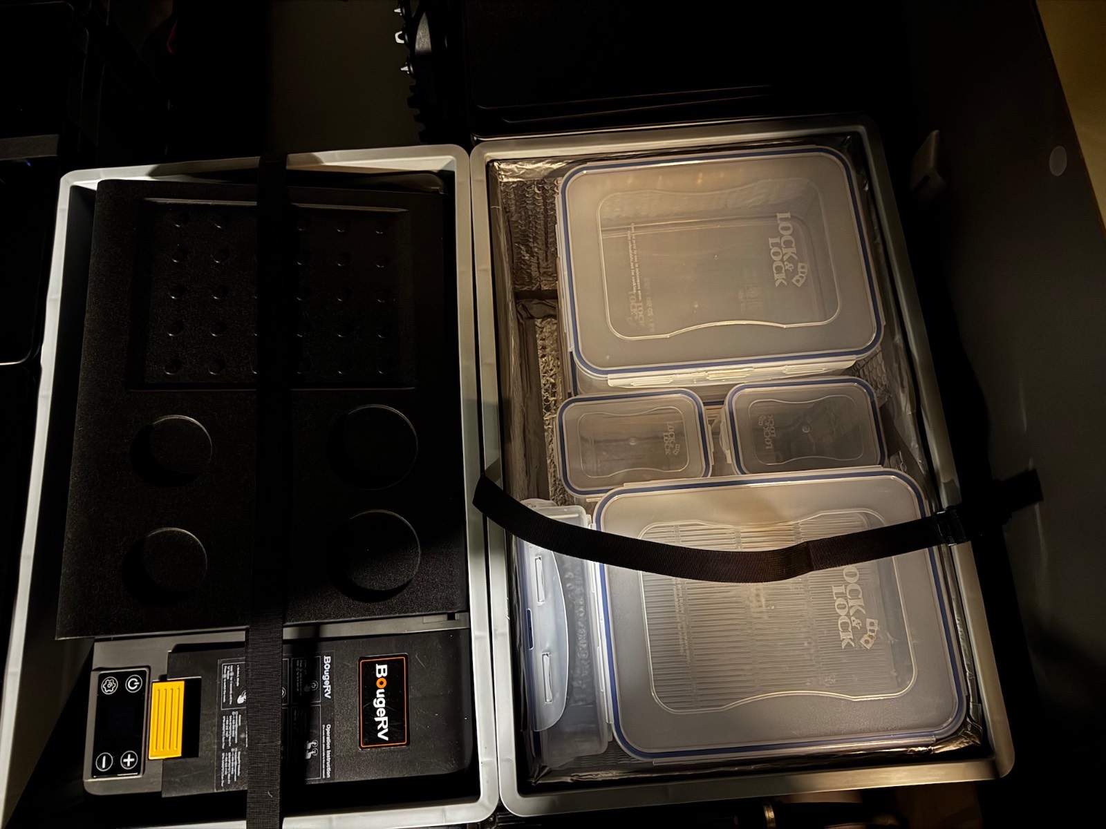

Der thermoisolierte Stauraum für Lebensmittel hinter dem Fahrersitz. Der Kühlschrank befindet sich fast in der Mitte.
Lock
Lock

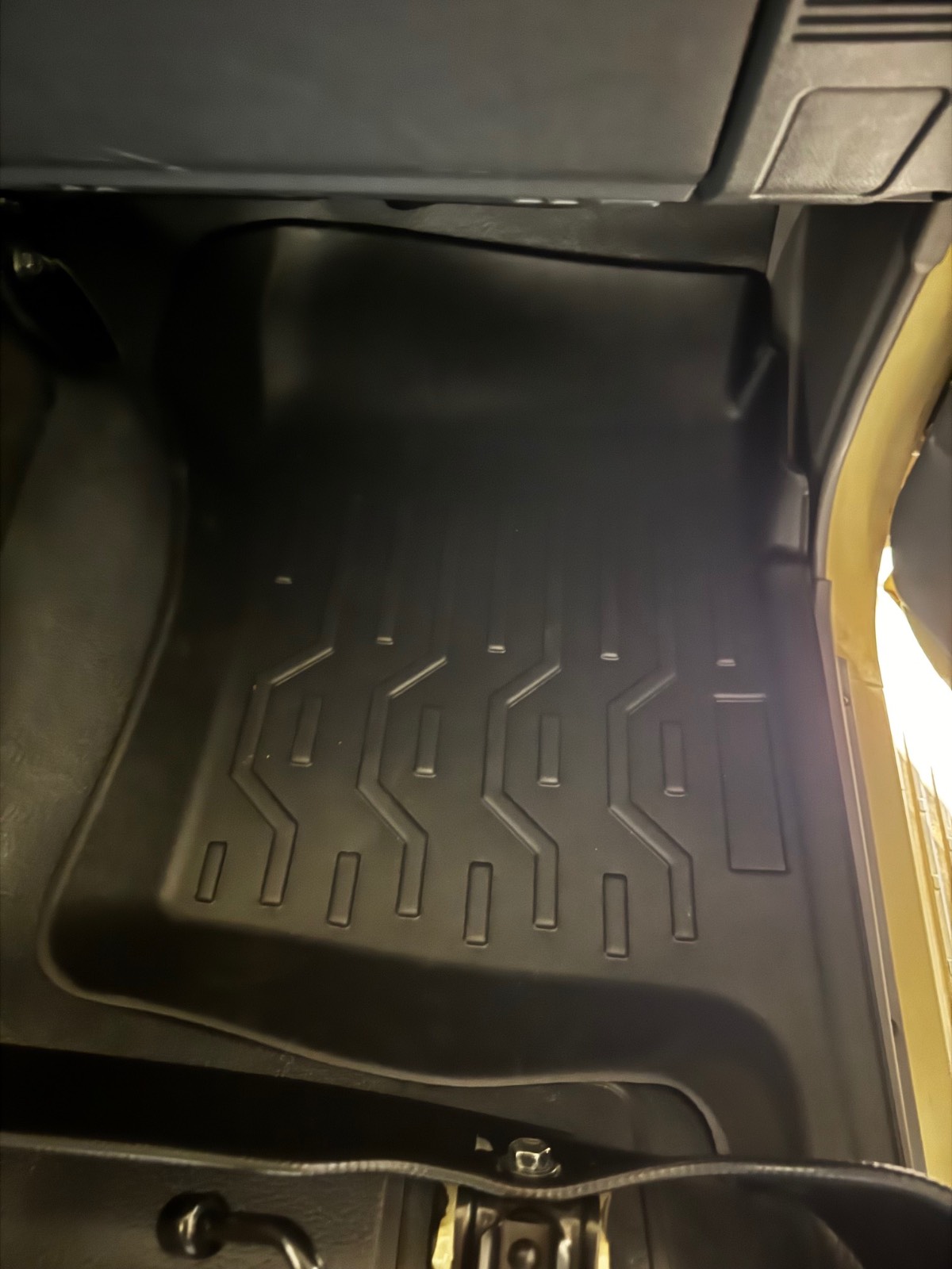

Ich habe gerade 3D-Bodenmatten erhalten, die ich bei Aliexpress gekauft habe. Sie sehen nicht so schlecht aus. Mal sehen
Teppich L
Teppich L
Teppich R
Teppich R
Beiträge: 4202
Re: Vorstellung neues Mitglieder - Laurent und zukünftige GRJ 78
Die Matten halten erstaunlich gut. Einziger Nachteil bisher hinten links, fahrerseitig, da läuft die Brühe aus der Matte raus, wenn man bergauf parkt :wink:.
