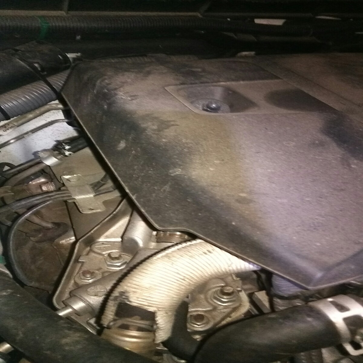

Hallo Leute,
mein Hilux /fast 3 Jahre alt) 104000 km Laufleistung ruckelte und fuhr teilweise nur auf 3 Zylinder. ADAC schleppte zum Toyota in München. Fehlersuche gestaltet sich schwierig. Schon eine Woche in der Werkstatt. Dem Meister dort viel auf, dass beim 60000 Service vergessen wurde den Kraftstoffilter zu wechseln. dieser wurde daraufhin gewechselt, System wurde zurückgesetzt. Problem blieb bestehen. Heute bekam ich einen Anruf von der Werkstatt dass es die Einspritzpunpe bzw das Verdichterteil sein könnte, Kosten 3000 Euro nur für das Ersatzteil. Sie sind sich aber nicht sicher, ob es überhaut dieses Bauteil ist, welches den Fehler verursacht. Bin ziemlich am Ende. Hätte gedacht ich kaufe mit dem Hilux das zuverlässigste Pferd aus dem Toyota Stall und jetzt dies. Hatte jemand ein ähnliches Problem mit dem 2.4 Liter Motor? Danke.

Genau das ist das Problem. Ventildeckel und Anbau Teile wurden abgebaut.Es zeigt sich: Nockenwelle verschlissen auf Grund von defekten Kipphebeln. Allein Ersatzteilkosten 4500 euro. Kulanzantrag steht aus - bin gespannt. Fahrtzeug hat knapp über 100000 km. Vorbei der Mythos unzerstörbarer Hilux .

Re: Motor Probleme Hilux BJ 2016
Verfasst: 18. Dezember 2019 19:14
von Hilux_revo_2016
Um das Schadensbild festzustellen sind schon mal 500 euro fällig gewesen. Die Nockenwelle muss jetzt getauscht werden. die Kipphebel sind scheinbar produktionstechnisch problematisch und sind für die Verschleissanzeichen an der Nockenwelle verantwortlich. Mein Händler hat sich sehr dafür eingesetzt, dass Toyota zumindest die Ersatzteilkosten übernimmt. Entscheidung steht aber noch aus. Im ganzen wird es eine Rechnung über ca 5500 Euro.

Es ist anzunehmen, dass die Charge Kipphebel die bei mir verbaut wurde, auch bei anderen Fahrzeugen Probleme bereiten wird. Vielleicht nicht gleich bei 100.000 , aber später ziemlich sicher, denn die Abreibungen an der Nockenwelle sind signifikant. Ab 2.2019 sind modifizierte Kipphebel verbaut. Viel Glück an alle Hiluxer da draussen.

Um an die Nockenwelle zu kommen, Abbau Ventildeckel, Injektoren, Leitungen etc. 5 Stunden Arbeitszeit

Hab -nach Hakims Tip- damals auch bei meinem 2012 Lux auf das hier gezeigte Ventil umgestellt (und es auch auf meinen Revo übernommen). Gerade bei Verbauten Unterfahrschutzplatten ist das System genial, denn man muss weder den Unterfahrschutz abschrauben, noch saut man irgendwelche Träger, o.ä. beim Ablassen des Öls ein. 8)
Verfasst: 29. Januar 2020 16:36
von bjoerg
Moin
Also, durch den Öleinfülldeckel sieht man gar nichts.
Da ist ein Blech vor.
Kommt man kaum mit nen schlauch vorbei und dann auch nur ein paar cm.
:roll:

Hallo,um die Sache mit dem Endoskop nochmal aufzugreifen,wäre es evtl.möglich über den Schlauch Anschluss im Bild vorn links reinzuschauen?Sieht nach einer Entlüftungsleitung aus.
VG Uwe
