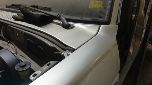

Also Lack habe ich den wieder von Tristarcolor genommen...kennt den jemand??? Zuerst wurde natürlich alles gründlich umgerührt, dann in den Fliessbecher gegossen und dann gings weiter zum Spritzbild anfertigen. Hat ein bisschen gedauert, aber ich war ganz zufrieden. Dann gings los. Erstmal ne dünne Schicht als Klebeschicht. Zuerst Ecken und Kanten und dann den Rest. 5 Minuten gewartet und dann kam die erste deckende Schicht drauf. Solange gewartet bis alles matt war (15-20 Minuten) und dann noch 2 Schichten drauf gepackt. Nach der letzten habe ich es knapp ne Stunde trocknen lassen.
Als ich dann das Resultat sah war ich überglücklich. Am liebsten hätte ich es so gelassen. Ein schönes mattes Beige Metallic. Aber es fehlt hat doch noch der 2k Klarlack. Also Pistole gereinigt und den Klarlack 2:1 gemischt und eingefüllt. Wieder ein Spritzbild angefertig und dann ging es ran an den Speck. Wieder zuerst ne Klebeschicht. Wieder 5 Minuten ablüften lassen und dann kam wieder ne Schicht Klarlack drauf. Dann wieder 20 Mintuen gewarten und dann noch eine und dann noch eine. Das waren insgesamt 3 Schicht. Dann merkte ich, dass ich noch ein bissel Klarlack übrig hatte. Also ging ich nochmals über jede Tür einmal schnell rüber.
Leider war das Ergebnis nicht zufrieden stellend. Klar kann man sagen, dass soll so sein. Aber ich war doch ein bissel enttäuscht. Der Klarlack hatte keinen Glanz. Er hatte die berühmte Orangenhaut und war auch nicht glatt sondern eher stumpf. Auf der Innenseite sah das schon ein bissel besser aus. Es war zwar immer noch ein leichte Effekt von Orangenhaut, aber damit konnte ich mich abfinden. Jetzt wollte ich gern den Fehler wissen, was ich falsch gemacht habe.
Noch paar Daten:
1) HVLP FanKoch2 von KSD (2bar eingestellt an der Pistole) 1.3mm
2) Basislack war Mischfertig
3) Klarlack musste nur mit Härter gemischt werden
4) Silikonfreier Druckluftschlauch (9mm)
5) Kompressor mit kanpp 270 l/min
6) 2 Filter mit Wasserabscheider in Reihe verbunden
7) Spritzabstand etwa 20-25 cm
Meine Überlegung war jetzt, den Klarlack mit 1000, 1500er Nassschleifpapier zu glätten und nochmals Klarlack rauf zuhauen. Dieses mal aber mit nen kleineren Spritzabstand (ca. 10 cm) und ihn feuchter zu spritzen. Habe da am Anfang Angst gehabt, dass ich Läufer bekomme. Was denkt ihr????
Und hier noch paar Fotos
