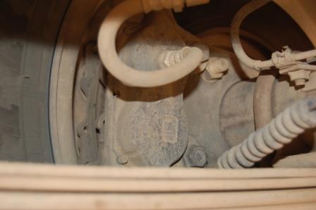

Ich hab bei meinem BJ 70 hinten auf Scheiben umgebaut.
Die Achse ist denke ich die gleiche wie beim HZJ.
Hab das nur gemacht weil ich viel durch Flüsse fahre und die Trommel
bremsen immer recht schnell vergammeln.
Die Scheiben und Bremssättel sind die gleichen wie vorne,und die
Aufnahme für die Sättel hab ich mir Fräsen lassen.
Bremst gut :D
Für die Handbremse kauf ich mir eine aus dem Motorsportbereich wenn
ich nach Deutschland komme ( brauch ich eh nur für den Tüv) ,die wirkt
Hydraulisch auf die Bremssättel.
Wenn jemand was näheres wissen will, einfach melden.
PS. Habs auch erst seit 4 Monaten,aber funktioniert.
Gruss Timo

Hier ein paar Bilder,auch wenn man nicht viel sieht.
Hatte keine Lust das Rad abzuschrauben.
Timo

hazetjot71
Beitrag von hazetjot71 »
Sieht ja sehr sauber aus der Umbau.
Wo wirkt denn die Handbremse momentan. Hast du zur Zeit eine Trommel hinter dem Getriebe montiert?

hi,man kann aber doch kein 4-kolben festsattel an der hinterachse betreiben,der bock überbremst doch völlig

@Hazetjot
Im Moment hab ich gar keine Handbremse.
Wie gesagt hol ich mir wenn ich nach D komme so ein Teil
http://www.k-sportracing.de/handbremse.html
Werd aber mal schauen ob man das nicht selberbauen kann,sieht irgendwie aus wie ein Kupplungsgeber ohne behälter bloss ein wenig teurer.
@Benjamin
Hast Du völlig recht,aber über ein Ventil direkt nach dem HBZ lässt sich der Druck für hinten regulieren.
Ich wollte zuerst Bremssättel von einer Subaruhinterachse nehmen,
weil diese eine mech. Handbremse auf die Sättel wirkend hat,aber die Ersatzteilversorgung von Toyota ist hier in Costa Rica besser.
Timo
