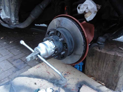

nun paar Korrekturen zu [b]LC J80 Bj.91 in Sachen SiRi-Wechsel/Achse abdichten[/b]:
1) man braucht keine Freilaufnabe.... auf "null" zu drehen, weil sie es nicht gibt!!, Fettkappe ab und das war´s
2) sehr vorsichtig mit dem SiRi umgehen, er verkantet oder deformiert sich gerne (ich habe 2 gebraucht), am besten mit einem 5 cm Rohr oder so etwas einschlagen, das Ding ist sehr empfindlich :angryfire:
3) der einzige "Schwachpunkt" ist der 55 Nuss, er darf max. 7cm Durchmesser haben sonst passt er nicht, ich habe ohne Erfolg mehere Tage im Net Recherche gemacht, einfach nix, Kaufen oder machen lasse ca (0-100 Euro!!! und bis zur 3 Wochen Wartezeit :angryfire:
die im Forum angegeben Firmen aus England verschiecken nicht nach D ? :evil: , Roller-Werktäter habe ich gefragt-nix, das wundert mich zimlich nun aber..
also ... habe einen von der Bundeswehr ergatet, 40min schleifen (hand-made) und dann passte alles, bis auf den Griff etc - siehe Bild,
Vorteil dieser Methode ist.... man bekommt richtig Muskel :D
Lager mit ca. 4KG eingestellt, Methode mit Gewichten-Anhängen ist genial!!! einfach, man bekommt "das Gefühl" für die Sache, hatte noch aus der Muki-Bude 2x2KG gewichte... :bulb:
Lösung für einen 55 Nuss

zum 55'er Schlüssel kann ich auch noch meine Lösung beitragen. Es gibt sog. Rohrsteckschlüssel z. B. in Gr. 55/60.
Ich hab mir so einen zugelegt, getrennt, dicke Scheibe und eine alte Nuß draufgeschweißt und fertig.
Da die Anzugsmomente an der Achse nicht so groß sind dürfte das auch halten.

Darf ich fragen, warum man nicht einfach eine herkömmliche 55er Langnuss für 3/4" Knarre nimmt, und die dann auf der örtlichen Drehbank im Aussendurchmesser runterdreht?
Man kann ja eine billige nehmen von Holex oder Garant...
Geht das aus einem anderen Grund nicht?
Die auf dem Foto scheint ja eine mit 1" Antrieb zu sein, das ist ja dann wirklich schon schweres Geschütz...und wer hat schon eine 1" Knarre liegen.

So habe ich es gelöst
Den Rest einer alten 1/2" Nuß abgeschliffen, in die zöllige Aufnahme gepreßt.
Außendurchmesser auf das passende Maß abgedreht.
Fertig!
Reinhold
Nachtrag:
Ich habe die Nuß auf 72,4 mm abgedreht. Passt!
