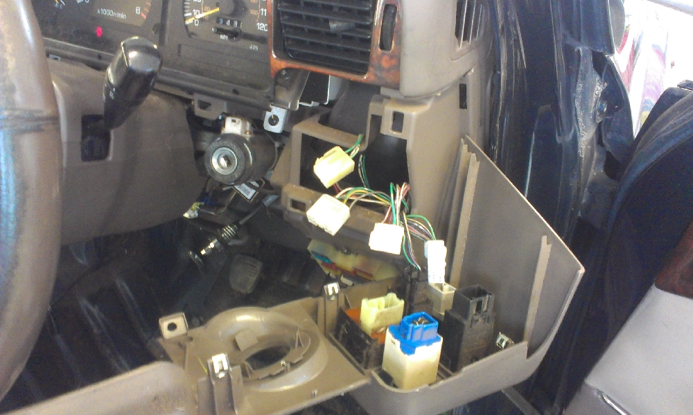

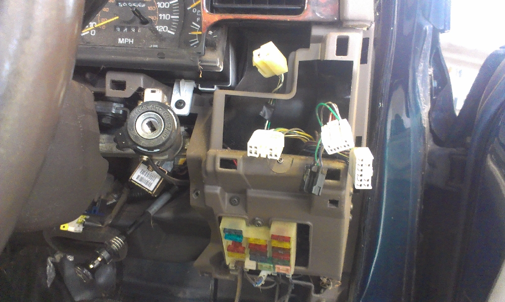

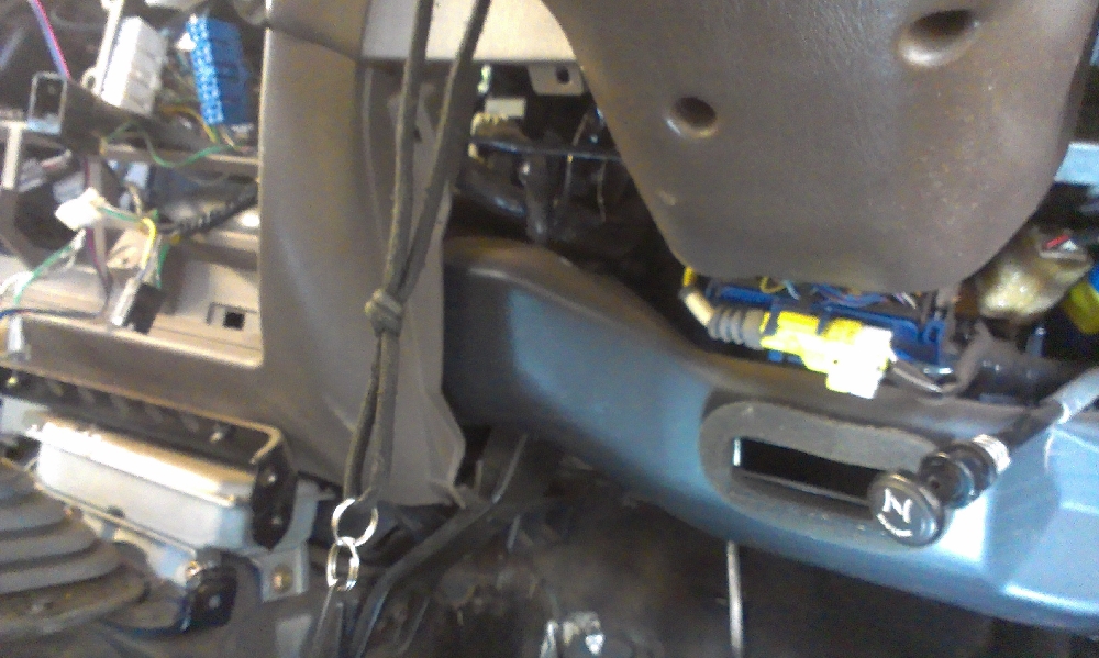

Ok. Ich hatte alles raus und dann alles wieder rein. Ich schraub das noch mal auf und schau, was das dort oben für eine Kiste ist- Ich hab zwar Bilder aber kann die Teilenummer nicht lesen.

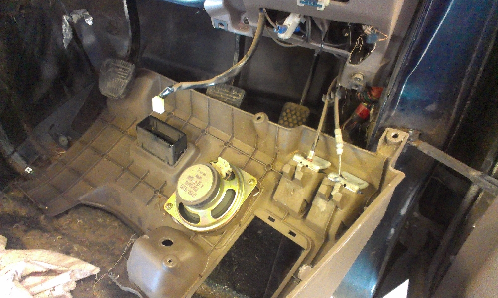

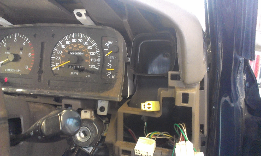

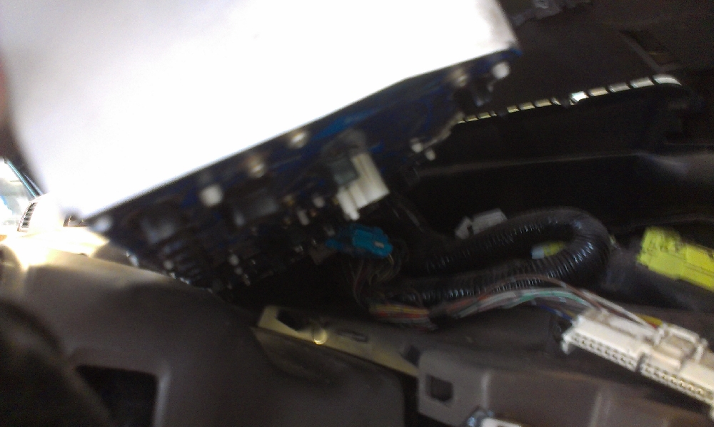

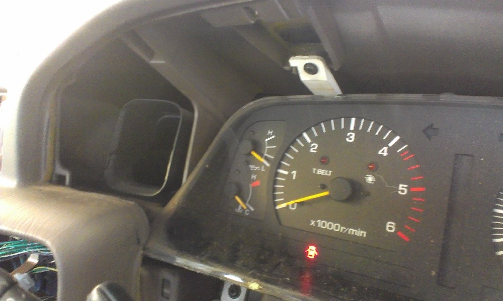

Nein Robert, Du musst um an das Kombiinstrument zu kommen nicht das ganze Dashboard ausbauen. Es müssen nur die Plaste - Wurzelholzverkleidungen und die schwarze Verkleidung raus und die unteren rund um das Lenkrad, aber das ist einfach (Standgasdrehling muss ab). Dahinter ist das mit 2 Schrauben oben und unten festgeschraubt. Wenn die raus sind, kannst du es etwas vor ziehen und hinten die Stecker abmachen. Dann lässt es sich mit etwas Gefühl rausdirigieren. Wenn das nicht gehen sollte und die obere Lenkradverkleidung im Weg ist, kann man auch die Schrauben der oberen Aufnahme der Lenksäule lockern (sieht man von unten), dann hat das genug Spiel.

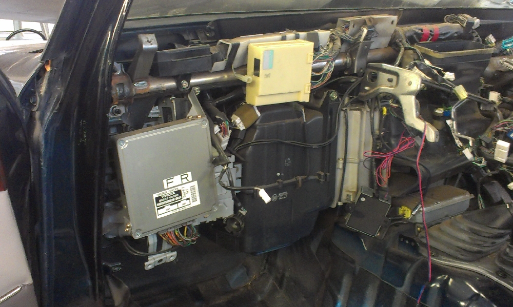

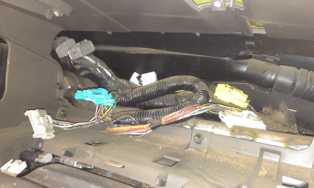

hab mal gebuddelt - vielleicht helfen die Bilder etwas
ECU
