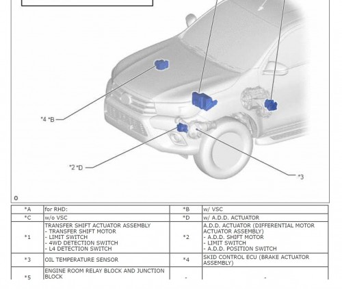

Genauso wie das ADD neben dem VA Diff ist der TSA (Transfer Shift Actuator) am Verteilergetriebe aufgesetzt und Problemlos in 15 Min zu tauschen. Nur wenn der Stellbolzen getauscht werden muss, dann muß das Verteilergetriebe geöffnet werden. Da Hakim mal fragte; er ist aus Kunststoff.
Quelle: Toyota Service Info
Er macht des öffteren Probleme (wie ADD öffters Fetten); hier zumindest visuelles Material
