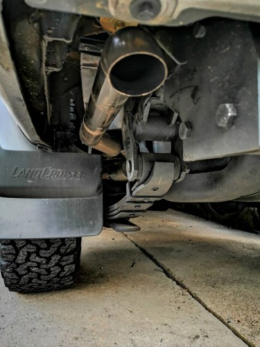

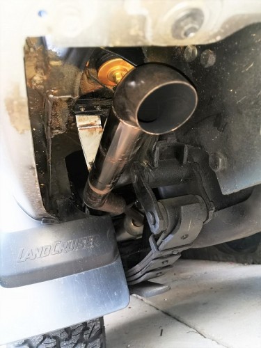

Nach Rücksprache, mit dem mir bekannten Fahrzeughalter, :lol: hier ein paar Fotos des Edelstahlauspuffs GRJ:

Sehr schick. Jetzt brauchen wir nur noch ein Soundfile :-).
Hat das mit dem Gaspedal jemand anderes schon mal probiert? Sollte nicht auch die Kalibrierung des Gaspedals Abhilfe schaffen? Bei einem elektrischen Gaspedal kann ich mir nicht recht vorstellen, dass das Beschneiden der Unterseite vom Pedal was bringt. Deshalb die Frage nach weiteren Erfahrungswerten.
PS: Wie schafft man es, dass der Wagen so sauber bleibt!? :ka:

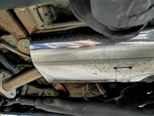

Meine Interpretation von Edelstahlauspuff:
Y-Stück Eigenbau aus 2,5" (gleiche Schenkellängen, macht sich im mittleren/oberen Drehzahlbereich durch besseren Durchzug bemerkbar, original ist eine Seite deutlich verkürzt)
Simons 2,5" Edelstahltopf mit kurzem Endrohr, endet hinter der Achse
WIG-geschweißt, Verbindungsstellen alle mit V-Band. Hatte zu Anfangs die hinteren beiden Kats raus, hab sie jetzt aber wieder drin. Durch den etwas größeren Rohrdurchmesser (original 2,25", jetzt 2,5") geht leider etwas Strömungsgeschwindigkeit verloren, was zu einem leichten Drehmomentverlust im unteren Drehzahlbereich <2000u/min führt. Mit dem zweiten Paar Kats hat sich das gelegt.
Eingebaut:
Sound sportlich, aber nicht aufdringlich. Durchzug obenrum besser, untenrum gleich.
Ich hab alle originalen Auspuffhalter, bis auf den von Y-Rohr und Endrohr (weil nicht mehr vorhanden) weiter verwendet.
Den kompletten Auspuff kann man jetzt in ungefähr 10 Minuten ausbauen :lol:
:bb:
