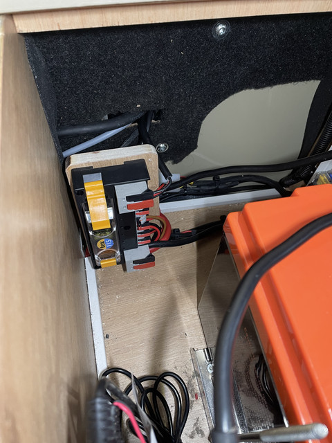

Das Setup an sich ist weitestgehend unverändert was Rausgeflogen ist ist 230V wie wir gemerkt haben brauchen wir das nicht mehr und von Gasflasche auf Kartusche gewechselt und viel unnützes anderes was nur unnötiges Gewicht war Flog auch raus.
Anstelle der AGM zweit Batterie ist eine Lithium eingezogen aus Gewichtsgründen und weil die AGM mitten im Winter in den Abruzzen meinte heute ist ende.
Hinzu kam das unsere Standheizungskiste unpraktisch geworden ist und eine Webasto Luftstandheizung in das Seitenteil verfrachtet wurde die bisher alles Fleißig meistert.
Zu unserem Pech oder zu meinem Glück ist vorletztes Jahr als wir im Balkan unterwegs waren Plötzlich das Touchpanel für die Beleuchtung ausgefallen. Bei der Sichtung ist mir aufgefallen das der Schaden im Sicherungsverteiler selber war, die Ringöse der Plusleitung war fest verschraubt aber intern war der Kontakt gebrochen und nicht nur an dem einen Kontakt sondern an mehreren.
Es gab dann halt eine Feldreparatur und etwas Später ein Sicherungsverteiler ähnlich Pekaway nur von Tigerexped. Für mich die bessere Lösung auch on the Road ohne viel Werkzeug.

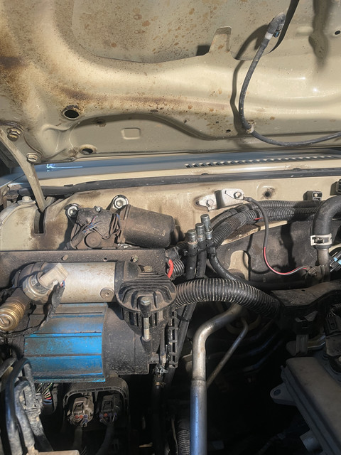

Und Anfang dieses Jahr habe ich die Achsentlüftungen für Achse vorne und Hinten sowie Getriebe mit Verteilergetriebe hochgelegt in den Motorraum, was eine Quälerei das war über dem Getriebe aber am Ende hat alles geklappt.
