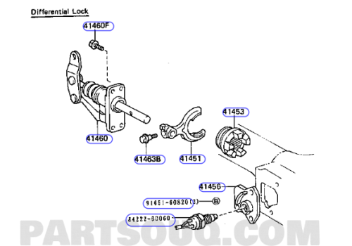

Die Sperren lösen nicht aus. Habe es gerade im Schnee getestet. Das vorne und hinten gleichzeitig glattrasiert sind, will ich mal nicht hoffen. Es sind auch keine Geräusche zu hören. Ich habe aber bereits zwei andere gute Achsen mit Sperre hier liegen, die ich mir schon für eine Restauration besorgt habe. An denen konnte ich mal die Funktion der Sperre testen und da geht alles. Der Mechanismus scheint mit Federkraft auszulösen. Auf dem Bild unten ist die Muffe zu sehen, die durch die Schaltgabel auf der Verzahnung der Welle verschoben wird und dann den Formschluss mit dem Käfig vom Differential herstellt. Das System ist aber nicht starr mit der Betätigung verbunden. Bei den ausgebauten Achsen musste ich eine Weile spielen, bevor die Sperre reinging. Kurze Zeit dachte ich, dass es dort auch defekt ist. Ich vermute jetzt, dass die Muffe bei beiden Sperren auf der Achse klebt. Ich kann diese also betätigen, aber arbeite nur gegen die Feder und es bewegt sich nichts. Dafür spricht auch, dass das Licht im Cockpit nicht angeht. Lampen und Verkabelung habe ich kontrolliert. Kann von euch jemand die Funktionsweise bestätigen?
Als nächstes werde ich dann wohl mal das Diff vorne und hinten öffnen.

Dass die Muffe auf der Verzahnung der Antriebswelle festklebt, ist eher unwahrscheinlich. Der Bereich wird im Betrieb gut im Öl geduscht. Vermutlich hängt die Stange, auf der die Schaltgabel sitzt, in der Gehäusedurchführung fest. Wenn die außen liegende Manschette Risse hat, kann die dann eindringende Feuchtigkeit zu Rost und damit zur Blockade führen.

Ja okay, da geh ich mit. Dass die Stange hängt, denke ich aber auch nicht. Die Manschette ist intakt. Es ist alles leichtgängig und die Stange verschwindet vollständig im Gehäuse. So ist das auch bei der Achse, die hier ausgebaut herumliegt, an der die Sperre greift. Aber irgendwo anders hängt das System. Wenn ich an der ausgebauten Achse die Sperre aktiviere, greift diese nicht sofort. Die Achse braucht eine viertel Umdrehung, bevor die Muffe reinspringt, wobei sich die Stange nicht mehr von außen sichtbar bewegt. Ich vermute fast, dass die Gabel noch irgendwo federnd gelagert ist und die Betätigung nur die Vorspannung erzeugt, dass das System auslösen kann. Ich komme leider erst am Mittwoch dazu, die Achse zu öffnen. Ich bin schon gespannt, woran es wirklich liegt. Ich teile das Ergebnis natürlich hier ungefragt mit. :)

Ja, die Betätigung spannt die Feder vor, das siehst Du richtig.
Tausch doch mal einfach kurz die sperrenseitige Steckachse aus (mit der aus der Ersatzachse(, respektive schau mal, ob die Steckachse ne lange Verzahnung hat.
