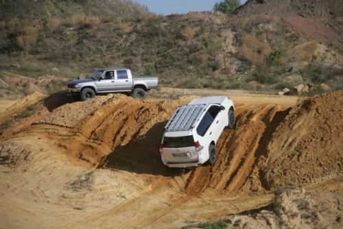

Dieses Foto hat mir noch ein Freund vom letzten Sonntag geschickt. Aus dieser Perspektive sieht der 150er doch gar nicht mal sooo schlecht aus ?
BTW: Ich spare nun def. für ein Fahrwerk. Ich habe ziemlich oft aufgesetzt am WE, was zwar im weichen Sand nicht so schlimm war, aber wenn ich mal wieder auf Steinen unterwegs bin wünsche ich mir etwas mehr Höhe (ca30mm) und auch etwas Schutz.

"Aus dieser Perspektive sieht der 150er doch gar nicht mal sooo schlecht aus ?" Wer behauptet, dass unsre J 15 nicht gut aussehen?
