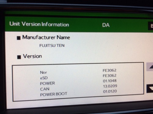

Einen schönen guten morgen an alle Luxer .
Habe eine kleine Info bezüglich der Softwareprobleme des Touch 2 im Hilux.
Ich habe selbst hatte ein paar kleine Probleme mit der mp3 Wiedergabe vom USB Stick und noch einige andere.
Da ich ja an der Quelle sitze verfolge ich immer die internen Informationen von Toyota.
Es gibt aktuell eine Serviceinformation die über ein Softwareupdate informiert.
Betroffen sind Hilux mit Touch2:
KUN25
KUN26
KUN35
GUN122
GUN123
GUN135
Das update betrifft nur das Audiodeck, nicht das Navisystem "GO"
Softwareversion: FE3011 - FE3044 - FE3047 - FE3055 - FE 3057
Nach Aktualisierung: FE3062
Das Update wird durch euren Toyota Händler aufgespielt. Dauer ca. 30 Min.
Hat euer Fahrzeug noch Werksgarantie ist das Update kostenfrei, wenn nicht kommt es auf euren Händler an
ob er etwas dafür verlangt.
Habe das Update gerade probeweise bei mir aufgespielt und siehe da, schon mal zwei meiner Probleme sind behoben. Die anderen werde ich im normalen Betrieb testen. 8)
Vielleicht besteht ja Interesse an dieser Information. Bin gerne bereit dann regelmäßig über solche Sachen zu informieren.
Bei fragen stehe ich euch gerne zur Verfügung :D
Gruß Micha

ich habe heute das Update machen lassen. Wie schon von Dr.No angekündigt habe ich jetzt auf dem Touch2 die Softwareversion FE3062.
Die Änderungen sind in Hömöopathischen Dosen verteilt worden, echte Neuerungen gibt es nicht. Am auffälligsten ist noch dass die Lautstärkeanzeige etwas eleganter in den Bildschirm "schwingt". Sowie, dass man im Menü jetzt endlos durchscrollen kann.

Guten Morgen an alle,
Hab mir gerade mal die Mühe gemacht und einige Bilder von meinem Touch2 für euch erstellt.
Gleich vorab, keine blöden Kommentare über meinen Musikgeschmack :D
Wir starten mit der normalen Radio Anzeige
Dann die Media Anzeige
Ich wähle USB aus
Drücke auf Alben
Anzeige alle Alben von a - z
Wähle ein Album aus, anzeige aller Lieder in der richtigen Reihenfolge
Drücke Lied 1 und dann läuft das Album von Anfang bis Ende.
Ich kann weiter drücken und spulen oder die Random Funktion nutzen, alles gut.
Schalte ich die Zündung aus oder Wechsel in den Radio Modus vollkommen egal.
Zurück zu USB und es geht da weiter wo ich aufgehört habe.
Der stick:
Die Ordner Struktur:
Die Formatierung:
Also so funktioniert bei mir alles korrekt.
Es sind vielleicht noch nicht so viele Songs drauf aber das darf dann nichts mehr ändern.
Waren auch mal mehr Lieder, hab nur erst wieder angefangen nen neuen Stick zusammen zu stellen.
Hoffe es hilft.
Gruß Micha

Update durchgeführt:
Das Update lief gestern Abend innerhalb von 5 min. problemlos durch. Aktueller Softwarestand ist jetzt FE3062. So weit ich noch testen konnte, scheint alles zu funktionieren. Auch Mirrorlink mit meinem Samsung S3 i9300 Android Version 4.3 geht, jedoch nicht so flüssig wie in meinem neuen RAV4 Hybrid. Musik von einer anderen Audioquelle hören, während man über Mirrolink navigiert, ist im Hilux nicht möglich.
SMS und E-Mails über Bluetooth vom Handy lesen funktioniert jetzt auch im Hilux. Das Touch2 im RAV4 ist insgesamt deutlich schneller und etwas flexibler in der Bedienung im Gegensatz zum Touch2 im Hilux.

Ist beim Go über die Firmware identifizierbar.
Touch & Go: Firmware von 1.6.61L bis 2.12.5L
Touch 2 & Go: 3.3.0 bis 6.6.0
Touch 2: Firmware FE3011 bsi FE3062

Für das Touch2 im Hilux gibt es eine neue Firmware: FE3063
Was sich genau gändert hat, weiß ich leider nicht. Jedenfalls läuft das Radio auch nach dem Update noch. Bisher konnte ich keine Neuerungen/Änderungen entdecken.
Gruß Patrick
Anleitung zum Download:
- auf "www.toyota-tech.eu" kostenlos anmelden
- unter /REPAIR/PAYABLE Access/ECU Software Updates/ den Link "Get CAL Download" anklicken
- die Fahrgestellnummer des Hilux mit Touch2 eingeben und bestätigen
- die Service/Bulletin ID "BE-0044T-0415" eingeben (darf keine Leerzeichen enthalten) und bestätigen
- Update Software als ZIP-Datei herunter laden
- Datei mit den gängigen Programmen entpacken... Firmware Update Datei "13TFDAEU-CA41_9999.kwi" sollte nun vorliegen

Ist die Version FE3063 noch der aktuelle Stand oder gibt es da schon was neues?
Ich bin leider irgendwie zu blöd das ohne dieses Softwarebulletin herauszufinden.
Vielen Dank Jörg
