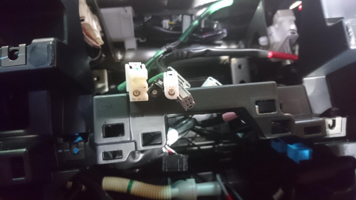

Moin
Bist du sicher das alle neu/anders sind?
Ich kann mir nicht vorstellen, das Toyota mitten drin, das Rad neu erfindet... :ka:
Mach doch mal Fotos von den Steckern.
Jörg

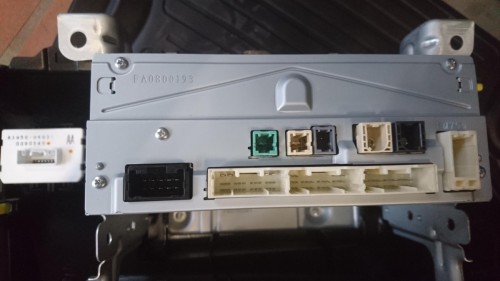

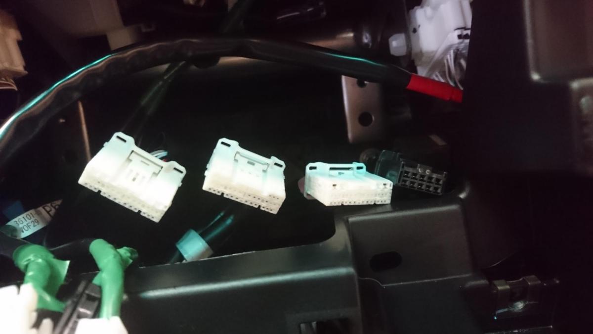

Beitrag von Xander.1989 »
Die Bilder hatte ich schon gemacht :wink:

muelli
Beiträge: 1481
Re: Werksradio komplett tauschen
Beitrag von muelli »
Sieht aus als wäre der 6+10pin Stecker gegen die "kleinere Version" getauscht worden. Ist das nicht ähnlich zum GT86? Ich meine da mal irgendwo in einem Forum was gesehen zu haben...
Leider kann ich aber keine konkreten Vorschläge machen sonst :/
bjoerg
Beiträge: 664
Wohnort: Schleswig Holstein
Beitrag von bjoerg »
Moin...
OK. :( :shock:
Da haben die wohl lange weile gehabt und was geändert.
Ich denke trotzdem das die Stecker im Hilux kein Unikat sind.
Die werden bei irgendeinem anderem Toyota genau so sein...
Ist halt jetzt Fleißarbeit die mal alle zu durchforsten bis man einen passenden gefunden hat....
:ka:
Jörg
muelli
Beiträge: 1481
Das ist defintiv kein Sonderstecker sondern üblicher Toyotastecker! Nur halt nicht beim Lux.
